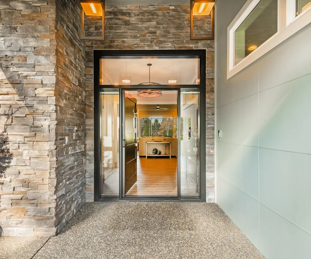

Kamienny dywan przypomina nieco powierzchnię płukaną lastryka lub płyt brukowych. Pod stopami lub dłonią czuć kształt każdego kamyka, z tym że te używane w kamiennych dywanach są drobne i zaokrąglone jak maleńkie otoczaki na plaży, więc wrażenie jest miłe. Ponadto są powleczone warstwą żywicy, która nadaje powierzchni pewną gładkość, a może także sprawić, że będzie ona antypoślizgowa.

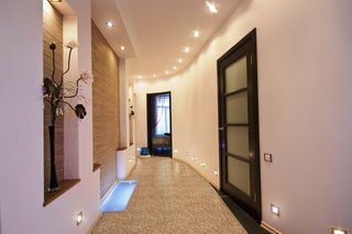

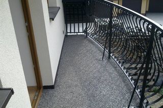

W technologii kamiennego dywanu można wykonywać nawierzchnie przeznaczone do wnętrz – na posadzki i ściany - oraz na zewnątrz - na tarasy, balkony, schody. Powłoka wypełniona kruszywem jest mrozoodporna. Ponieważ kamień dobrze przewodzi ciepło, taką posadzkę można wykonać na podkładzie podgrzewanym. Kamienny dywan jest powłoką przepuszczalną, ale dzięki dodatkowym warstwom specjalnych żywic można wykonać w tej technologii wodoszczelne wykończenie posadzki w łazience lub pralni albo na tarasie i balkonie.
Kamienny dywan jest ładny, mocny i trwały. Powierzchnia wykończona żywicą nie chłonie brudu, łatwo utrzymać ją w czystości. W powłoce nie ma spoin, które trzeba od czasu do czasu dokładnie wyczyścić. Jest bardzo twarda, trudno ją zadrapać butami czy uszkodzić mechanicznie.
