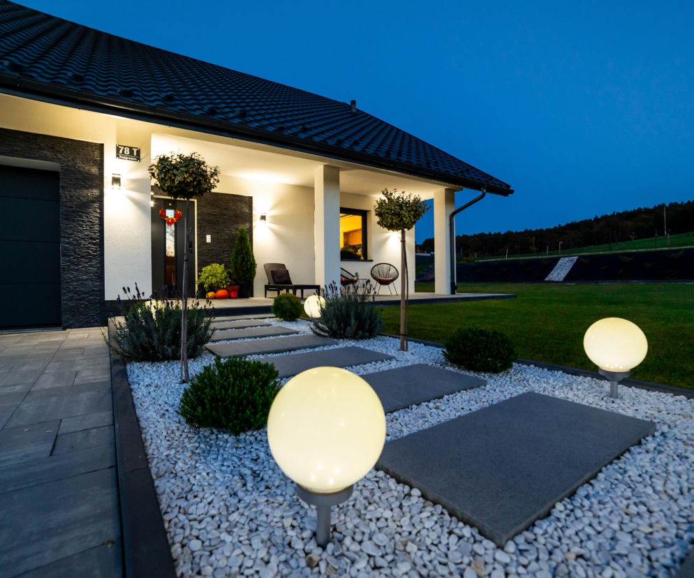

Autor: Magia kamienia/ Materiały prasowe Otoczak biały perłowy. Cena 1200 zł/t
Oferta kamienia ogrodowego jest przebogata zarówno pod względem wielkości, jak i kolorów. Znajdziemy kamień biały: żwir, grys Marianna, greckie otoczaki, tłuczeń marmurowy, zieloną korę z serpentynitu, prążkowaną korę z gnejsu, cętkowany grys granitowy, szarą korę z antracytu.

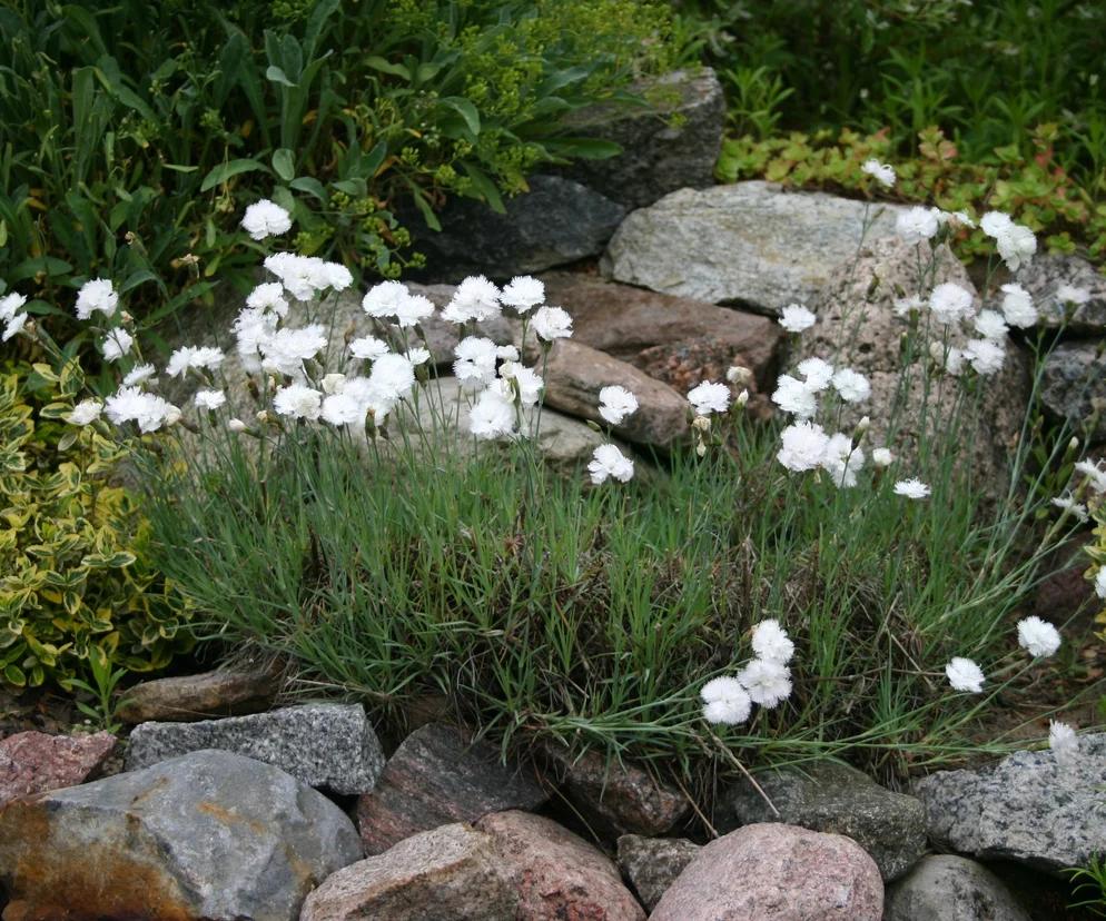

Kamień ogrodowy na skalniaki i murki
Ogrody skalne chętnie komponuje się z warstwowo ułożonych płyt granitów, łupków lub wapieni, między którymi można zaprojektować ciek wodny obsadzony roślinami. Popularne są skalniaki z głazów i otoczaków wykonywane na skarpie. Kamienie stanowią naturalne umocnienie gruntu, który mógłby się osuwać na skutek deszczu.
Przeczytaj też:
W przypadku dużej różnicy wysokości kamienie mogą zostać wmurowane w stok z użyciem mieszanki betonowej, dzięki czemu postanie solidna podpora gruntu wyżej położonego. Jako wypełnienie stosuje się żwir, korę kamienną i grysy, między którymi sadzi się rośliny o mocnym systemie korzeniowym.
