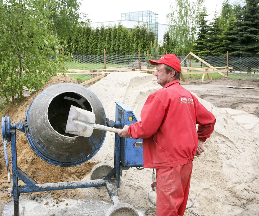

Betoniarka
Autor: Andrzej Papliński
Piasek, żwir i pospółka, czyli ich mieszanka, to podstawowe kruszywa wykorzystywane w budownictwie. Używa się ich do przygotowania miaszanki betonowej na fundamenty czy strop, a także zapraw do murowania lub tynkowania. Kruszywa wykorzystuje się na podsypkę pod płytę betonową podłogi na gruncie, jako obsypkę drenażu i fundamentów. A po wybudowaniu domu można je też wykorzystać w pracach ogrodowych, np. przy wykańczaniu tarasu, robieniu ścieżek i podjazdów.
