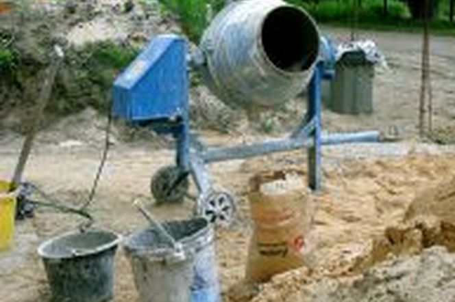

Składniki betonu
Autor: Archiwum serwisu Składniki betonu
Piaski, żwiry, grysy i mieszanki piaskowo-żwirowe stosuje się w mieszankach betonowych do wykonywania zarówno elementów konstrukcyjnych na placu budowy domu, jak i prefabrykatów. Na przykład do betonów klas C16/20 (dawniej B20) zalecane jest stosowanie mieszanek żwirowo-piaskowych, zaś do wykonywania zapraw i betonów drobnokruszywowych można przeznaczyć odsiewki, czyli piaski powstałe w czasie produkcji żwirów i grysów. Kruszywo stosowane do betonu powinno być mrozoodporne, a także mieć odpowiednią wilgotność i nasiąkliwość.
Cement
Najczęściej stosuje się cement portlandzki (CEM I), rzadziej cement portlandzki z dodatkami (CEM II) lub cement hutniczy (CEM III). Wytrzymałość betonu zależy od klasy cementu. Do betonów C8/10 - C35/45 stosuje się cementy klas 32,5 lub 42,5. Cement nie powinien być zwietrzały (zawierać twardych grudek), bo to obniży jego wytrzymałość. Trzeba przechowywać go w suchym miejscu i zamkniętych workach.
Kruszywo
Kruszywo stanowi ok. 70-80% całkowitej objętości betonu i ma znaczący wpływ na kształtowanie cech zarówno świeżej mieszanki betonowej jak i stwardniałego betonu. Należy stosować kruszywo o zróżnicowanych frakcjach, czyli różnej wielkości ziaren. Najczęściej używa się kruszywo drobne – piasek, i grube – żwir. Piasek powinien stanowić ponad 30% masy całego kruszywa. Kruszywo nie powinno zawierać zanieczyszczeń: kawałków drewna, szkła, muszli, torfu, humusu (czyli ziemi roślinnej) oraz gruntów pylastych i ilastych. Wszelkie zanieczyszczenia trzeba usunąć. W tym celu piasek i żwir przesiewa się przez sita.
