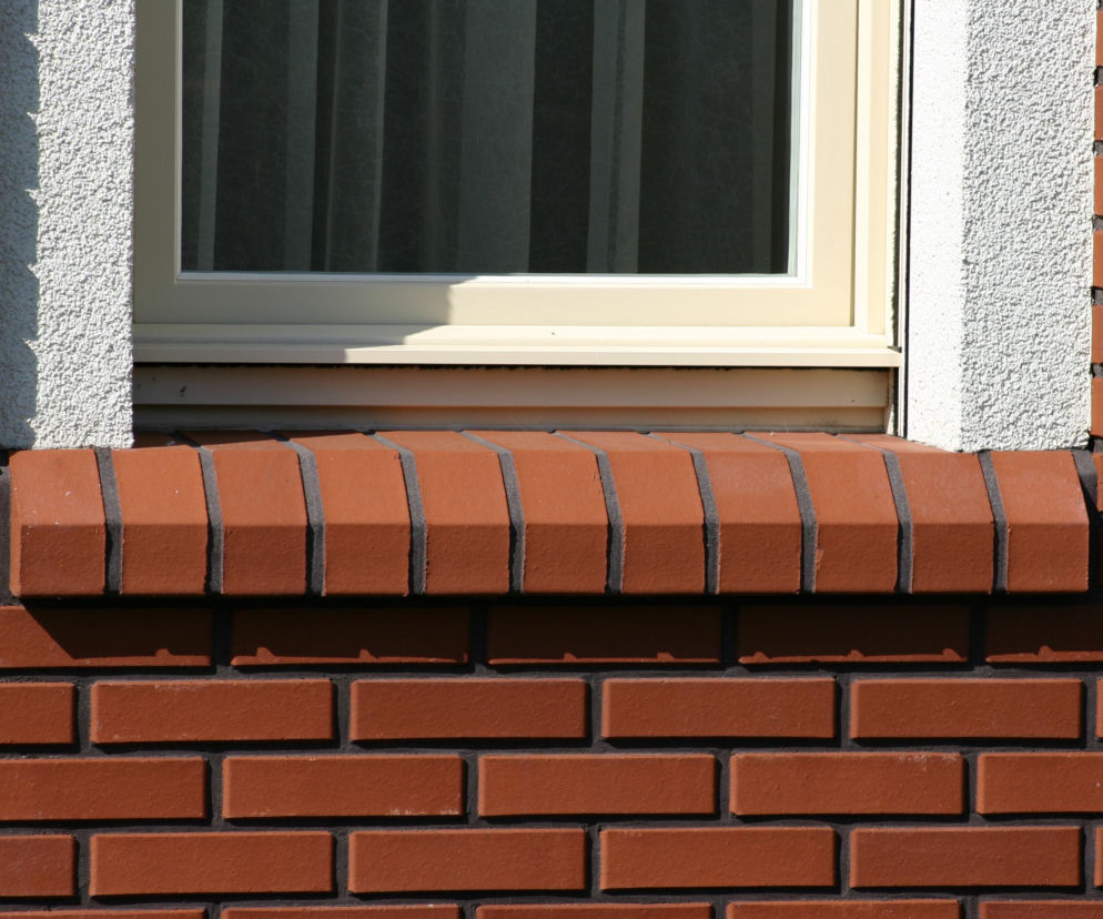

Ceglana elewacja z klinkieru wokół okna z parapetem. O usuwaniu białych zacieków i osadów przeczytasz na Muratordom.

Zacieki pod parapetami mogą świadczyć o niewłaściwym odprowadzaniu wody opadowej. Smugi biegnące od górnej krawędzi ściany bywają skutkiem nieszczelnej obróbki blacharskiej lub niewłaściwie wykonanej nakrywy muru. Białe osady w pobliżu spoin mogą natomiast wskazywać, że zaprawa została uszkodzona i przepuszcza wodę.
