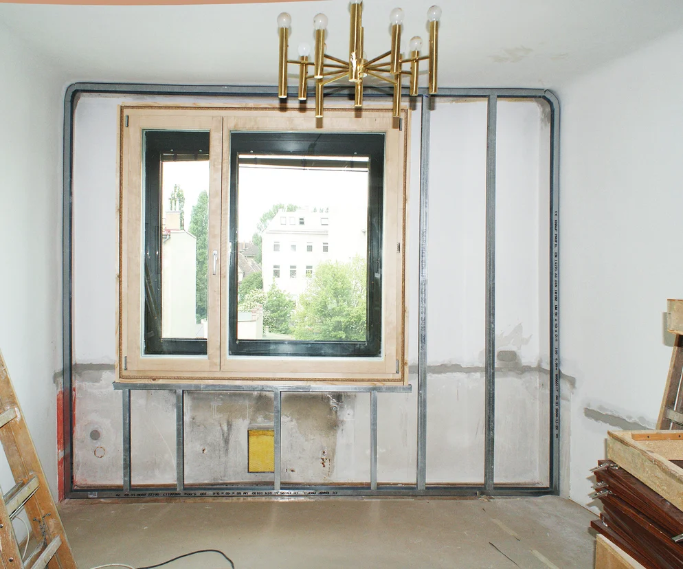

Dwa warianty ocieplenia
Wybierając materiał do izolacji ścian od wewnątrz, musisz zdecydować się na jedną z dwóch koncepcji:
  1. albo chcesz, żeby para wodna pozostawała w pomieszczeniach i była w całości usuwana przez system wentylacyjny;
  2. albo liczysz, że nadmiar pary przeniknie częściowo przez ścianę na zewnątrz.
Oba rozwiązania są poprawne, jeśli zostaną wykonane na podstawie projektu poprzedzonego analizą cieplno-wilgotnościową.
Pierwsza metoda zakłada zastosowanie materiałów termoizolacyjnych o niskiej dyfuzyjności (PIR, płyty fenolowe, XPS, wełna mineralna plus folia paroizolacyjna), a druga przeciwnie – o wysokiej (płyty silikatowe, bloczki z betonu komórkowego).
Druga z metod jest warta uwagi wtedy, gdy system wentylacyjny w budynku nie jest wydolny, i wyłącznie w przypadku, gdy przegroda (podobnie jak ocieplenie) ma wysoką paroprzepuszczalność. Ze względu na właściwości materiałów o wysokiej dyfuzyjności tą metodą trudniej jest uzyskać znaczne zwiększenie współczynnika przenikania ciepła U ściany niż przy zastosowaniu materiałów o niskiej dyfuzyjności.

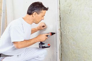

Wełna mineralna
To najpopularniejszy materiał do ocieplania ścian od strony pomieszczeń. Ma bardzo dobre właściwości termoizolacyjne (współczynnik przewodzenia ciepła λ wynosi od 0,045 do 0,033 W/(m·K)). Charakteryzuje się dużą trwałością i wytrzymałością na odkształcenia. Jest niepalny i nie wydziela szkodliwych substancji. Ma dobrą paroprzepuszczalność i co za tym idzie – nie hamuje przepływu pary wodnej przez ściany domu. Wełna jest jednak nasiąkliwa i może wchłaniać wodę, a wówczas traci właściwości termoizolacyjne.
Do planowanych prac nadawać się będą płyty z wełny mineralnej, przystosowane do układania między elementami rusztu nośnego, a zatem takie, których gęstość wynosi do 60 do 100 kg/m3. Mają szerokość 50-120 cm, długość 100-180 cm i grubość od 4 do 24 cm. Dopuszczalne jest też zastosowanie wełnianych mat. Sprzedawane są w belach szerokości 50-120 cm. Mają grubość od 5 do 22 cm.

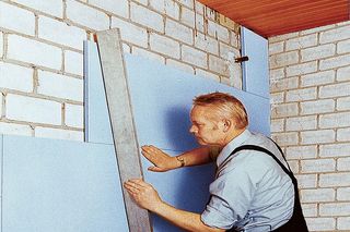

Polistyren, poliizocyjanurat i fenol
Jeśli wybrałeś system ocieplenia murów odcinający je od pary wodnej, wtedy można rozważyć zastosowanie twardych płyt o jak najniższej nasiąkliwości. Najtańszy będzie polistyren ekspandowany EPS, czyli styropian: fasadowy lub typu DACH/PODŁOGA. Jego współczynnik przewodzenia ciepła λ wynosi od 0,036 do 0,039 W/(m·K). Zalecany jest również polistyren ekstrudowany, wykazujący większą wodoszczelność. Jego współczynnik przewodzenia ciepła λ jest niższy, a więc korzystniejszy (około 0,027-0,038 W/(m.K)). Płyty z polistyrenu ekstrudowanego XPS mają wymiar 120 x 60 lub 125 x 60 cm, a ich grubość wynosi od 2 do 18 cm. Krawędzie są gładkie lub profilowane tak, aby dało się je łączyć wzajemnie na zakładkę. Polistyren ekstrudowany podobnie jak styropian jest wrażliwy na kontakt z materiałami zawierających rozpuszczalniki i oleje (smoła, lepik na zimno, ksylamit) oraz ich oparami. Substancje te powodują jego rozpuszczanie.
Aby uzyskać dobrą izolacyjność cieplną przy małej grubości warstwy termoizolacyjnej, warto sięgnąć po płyty poliizocyjanuratowe PIR lub poliuretanowe PUR. Wyróżnia je wyjątkowo niski współczynnik przewodzenia ciepła λ = 0,020-0,029 W/ (m·K). Już 10-centymetrowej grubości warstwa ocieplenia PIR o współczynniku λ 0,023 W/(m·K) śmiało zastąpi 15 cm polistyrenu XPS o współczynniku 0,035 W/(m.K) lub 17 cm wełny mineralnej o współczynniku 0,040 W/ (m.K). Wielkość płyt wynosi 240 x 102 cm lub 238 x 100 cm, grubość – od 5 do 14 cm. Ich nasiąkliwość osiąga maksymalnie 9%, zastępują więc paroizolację.
Najnowocześniejsze w tym gronie są płyty ze sztywnej piany fenolowej, zwanej też rezolową. Na pierwszy rzut oka wyglądają dość podobnie do płyt PIR. Są równie lekkie. Mają budowę zamkniętokomórkową, więc nie chłoną wody i nie przepuszczają pary wodnej. Z obu stron pokryte są welonem szklanym, folią aluminizowaną lub oklejone cienkimi płytami ze styropianu grafitowego – zapewniającego w tym przypadku lepszą przyczepność klejom lub tynkom mineralnym. Ich wymiary to 120 x 40 cm, a grubość od 2 do 20 cm. Płyty te charakteryzują się wyjątkowo dobrą izolacyjnością termiczną i pod tym względem dorównują płytom PIR. Ich współczynnik λ może bowiem osiągnąć poziom 0,020-0,024 W/(m.K). Wysoka izolacyjność cieplna przy niewielkiej grubości materiału termoizolacyjnego to podstawowa korzyść ze stosowania płyt fenolowych. Zamiast warstwy wełny lub styropianu grubości 12-14 cm można użyć fenolowych płyt grubości 7 cm, a rezultat będzie ten sam.

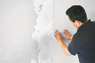

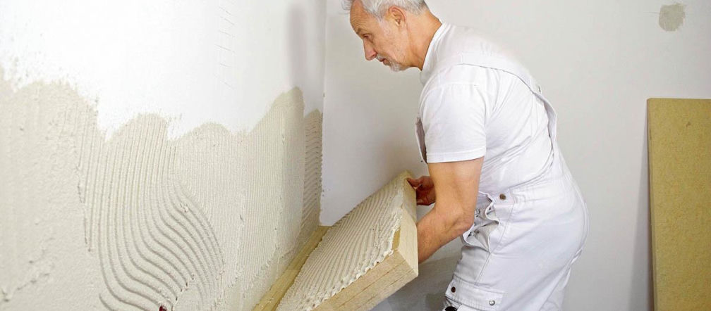

Produktem stworzonym wręcz właśnie do ocieplania ścian od środka są płyty silikatowe (wapienno-krzemianowe). Mają dość dobrą izolacyjność termiczną, choć daleko im do płyt PIR lub fenolowych. Ich współczynnik λ wynosi 0,06 W/(m·K). Tworzą estetyczną okładzinę wewnętrzną, łatwą do dalszego wykończenia. Płyty tego typu wchłaniają część wilgoci zawartej w pomieszczeniach i oddają ją, gdy robi się w nich sucho. Działają zatem jak swego rodzaju regulator klimatu, oczywiście pod warunkiem że wykończone zostaną materiałem paroprzepuszczalnym. Nie grożą im pleśnie, a to dzięki odczynowi pH powyżej 10. Płyty mają grubość 1,5-5 cm, a ich gęstość objętościowa wynosi od 200 do 360 kg/m3. Zawartość wapnia sprawia, że nie rozwija się na nich pleśń. Uwaga! Płyt takich nie wolno mocować do podłoży gipsowych, kleić zaprawami gipsowymi ani wykańczać gipsem.
Płyty mineralne o porowatej strukturze chronią przed ucieczką ciepła i jednocześnie przepuszczają parę wodną. Ich współczynnik przewodzenia ciepła λ osiąga 0,042 W/ (m·K). Dzięki porom są lekkie i łatwe do cięcia oraz montażu. Co ważne, nie wymagają już stosowania dodatkowych materiałów wykończeniowych. Płyty mają wymiary 58 x 38 cm i grubość 5-12 cm. Mocuje się je do ścian systemowym klejem, a w razie potrzeby można je też dodatkowo ustabilizować kołkami (na przykład wtedy, gdy mają udźwignąć okładzinę z płytek ceramicznych).
Do płyt mineralnych zaliczamy również płyty perlitowe. Perlit to granulat pochodzenia wulkanicznego, poddawany spienianiu, czyli ekspandowaniu. Wykonane z niego płyty mają współczynnik przewodzenia ciepła zbliżony do płyt silikatowych. Ich grubość mieści się w przedziale 5-20 cm. Są paroprzepuszczalne. Gęstość objętościowa takich płyt wynosi od 90 do 105 kg/m3. Produktem zalecanym do dociepania ścian są też bloczki z betonu komórkowego o największej porowatości, czyli o gęstości 300 kg/m3 i współczynniku przewodzenia ciepła λ = 0,043-0,045 W/(m·K). Podobnie jak płyty silikatowe, dokleja się je do ścian. To prosta i bardzo skuteczna metoda, eliminująca ryzyko wykraplania się pary wodnej między nimi a zimnym murem. Jest to poza tym metoda najprostsza do zastosowania i stosunkowo tania.
