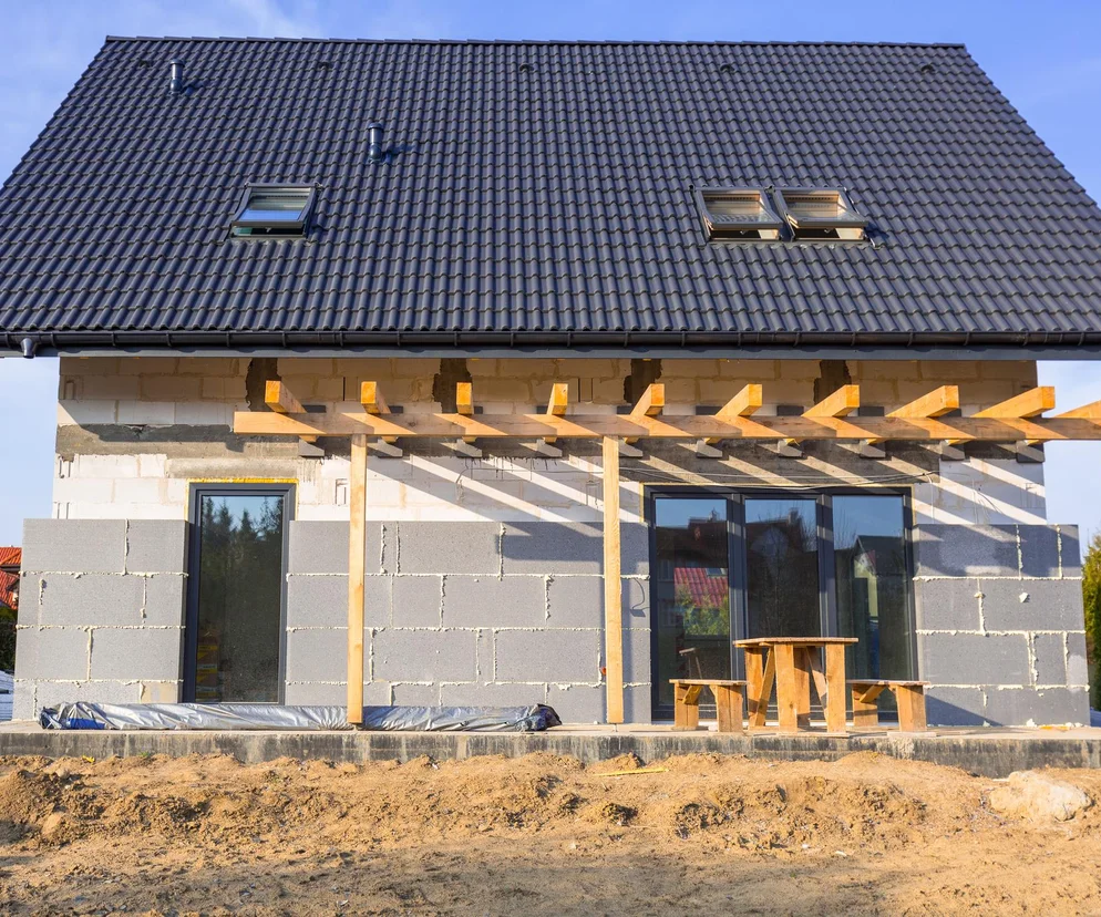

Przed dociepleniem - oceń stan podłoża
Jakość podłoża ma ogromne znaczenie dla trwałości systemu ociepleniowego. Nie ma z tym większego problemu w trakcie budowy domu lub w budynkach nowo postawionych. Co innego, gdy chcemy ocieplić stary budynek. Szczególnie starannie trzeba sprawdzić nośność tynku. Pierwsze informacje przyniesie już opukanie jego warstwy – gdy da się usłyszeć charakterystyczny głuchy odgłos, to znak, że tynk nie trzyma się podłoża i należy go skuć (z całej powierzchni ściany albo tylko z pewnego fragmentu) lub odpowiednio wzmocnić.
Warto wykonać również próbę przyczepności. W tym celu należy przykleić w różnych miejscach ściany nieduże (około 10 x 10 cm) fragmenty styropianu, pozostawić do wyschnięcia na trzy dni, a następnie spróbować je oderwać od ściany. Wytrzymałość podłoża można uznać za odpowiednią, jeżeli dojdzie do rozerwania styropianu. Jeżeli jednak oderwiemy styropian razem z podłożem, wtedy konieczne będzie skucie słabego tynku.
Niepokoić powinny też pęknięcia, pylenie powierzchni, rozległe plamy i zacieki. Te ostatnie świadczą o zawilgoceniu. Na mokrym lub zawilgoconym podłożu nie wolno układać ocieplenia.
