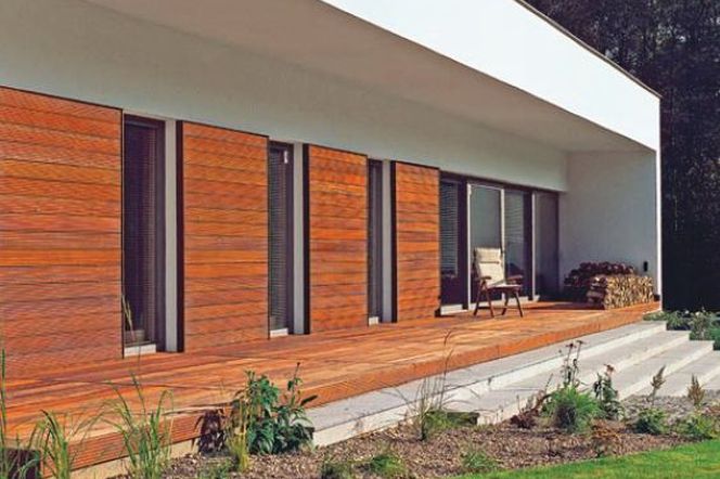

Ryflowane deski ułożono nie tylko na posadzce tarasu
Autor: Andrzej Szandomirski Ryflowane deski ułożono nie tylko na posadzce tarasu, ale także na sąsiadującej z nią ścianie. Poziome linie utworzone przez głębokie ryflowania desek tworzą wyraźny rysunek nawiązujący do kształtu bryły domu (na zdjęciu drewno bangkirai).

Ściana przy tarasie - deski tarasowe na elewacji
Głęboko ryflowane deski przymocowano do drewnianego rusztu z zaimpregnowanych ciśnieniowo łat o szerokości 3-5 cm. Ponieważ projekt przewidywał ułożenie warstwy ocieplenia, ruszt wykonano w dwóch warstwach. Najpierw do ścian wkrętami i kołkami rozporowymi w odstępach 40-60 cm zamocowano łaty pionowe, między którymi ułożono pierwszą warstwę izolacji termicznej.
Następnie do rusztu przytwierdzono łaty poziome i ułożono drugą warstwę izolacji. Na koniec do łat poziomych zamocowano pionowe łaty dystansowe. Dzięki nim między ociepleniem a deskami wykańczającymi elewację powstała 2-centymetrowa przestrzeń wentylacyjna. Potem wkrętami ze stali nierdzewnej przykręcano do nich deski tarasowe przycięte na długość równą odstępom między oknami lub między każdym ze skrajnych okien i narożnikiem.
Wkręty użyte do mocowania musiały mieć długość dwukrotnie większą niż grubość desek (19 mm). Aby zapewnić stabilność wykończenia i ograniczyć pracę drewna, deski mocowano we wszystkich miejscach ich łączenia z łatami. Przykręcano je przy dwóch brzegach – około 1,5 cm od krawędzi – tak, by główka wkrętu znalazła się w głębi ryflowania i stała się prawie niewidoczna. Brzegi tak powstałej oblicówki także wykończno deskami tarasowymi – tym razem ustawiając je pionowo.
