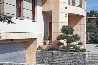

Współczesne kamienne elewacje mają niewiele wspólnego z historycznymi grubymi murami z ciosów kamiennych lub nawet z budynkami z połowy ubiegłego wieku, kiedy płyty kamienne kotwiono i przyklejano za pomocą zaprawy bezpośrednio do murów. W czasach, gdy priorytetem jest dobra ochrona termiczna domu, kamień na elewacji pełni głównie funkcję dekoracyjną oraz chroniącą termoizolację. To, w jaki sposób elementy kamienne zostaną przymocowane do ściany, zależy od ich kształtu, wielkości i wagi. Znaczenie ma też wysokość budynku. Okładzina z niewielkich płytki kamiennych jest naklejana na, zwykle na warstwę ocieplenia. Z kolei duże płyty kamienne są do muru przytwierdzane kotwami lub klejone do rusztu .

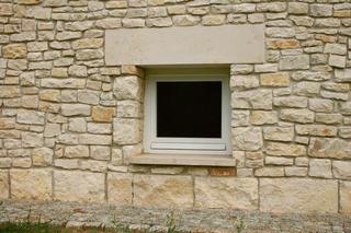

Małe płytki są modne i efektowne, jednak aby uzyskać efekt prawdziwego, jednorodnego muru kamiennego, najlepiej zastosować większe i szersze fragmenty kamieni, które najczęściej docina się lub łupie na budowie. Buduje się z nich warstwy osłonowe w ścianach trójwarstwowych. Elementy te nie trzymają się warstwy termoizolacyjnej na kleju, tylko grawitacyjnie obciążają fundament, który należy odpowiednio poszerzyć (minimum do 2/3 szerokości warstwy). Czasem zamiast poszerzania ławy i ściany fundamentowej stosuje się podpory w formie konsol wsporczych. Poszczególne warstwy kamieni układa się tak jak ściany z cegły z zachowaniem zasad murowania. Należy tak dobierać elementy kamienne, aby spoiny pionowe jednej warstwy muru były przykryte tymi w następnej warstwie. Elementy narożnikowe powinny być większe i tworzyć przewiązanie. Warstwę osłonową z kamieni stabilizuje się kotwami. Najczęściej osadza się je w warstwie nośnej na etapie jej wznoszenia. W prostych odcinkach muru stosuje się 5-6 mocowań na 1 m2 ściany. Wokół otworów okiennych i drzwiowych kotwy się zagęszcza.
Mocowania muszą być wykonane z materiału nieulegającego korozji, najlepiej ze stali nierdzewnej kwasoodpornej. Ich rodzaj dobiera się do rodzaju ściany nośnej (żelbet, cegła, silikat), grubości i rodzaju ocieplenia oraz miejsca na elewacji. Producenci kotew oferują szeroki asortyment certyfikowanych mocowań łącznie z elementami do mocowania nadproży i do wykonywania narożników. Rzadziej, i to tylko na małych budowach, stosuje się kotwy wykonywane na budowie z drutu ocynkowanego wygiętego w kształt litery Z. Są one tańsze niż te gotowe, ale mniej wytrzymałe i bardziej podatne na korozję.
W ścianach trójwarstwowych ocieplonych polistyrenem nie ma potrzeby stosowania przestrzeni wentylacyjnej między termoizolacją a kamieniem. Inaczej jest w ścianach ocieplonych wełną mineralną. W tym przypadku kamień odstawia się na około 2 cm od wełny, pozostawiając szczelinę wentylacyjną. Wlot i wylot powietrza zapewnia się przez kratki wentylacyjne wmurowane w spoiny na dole i na górze elewacji.

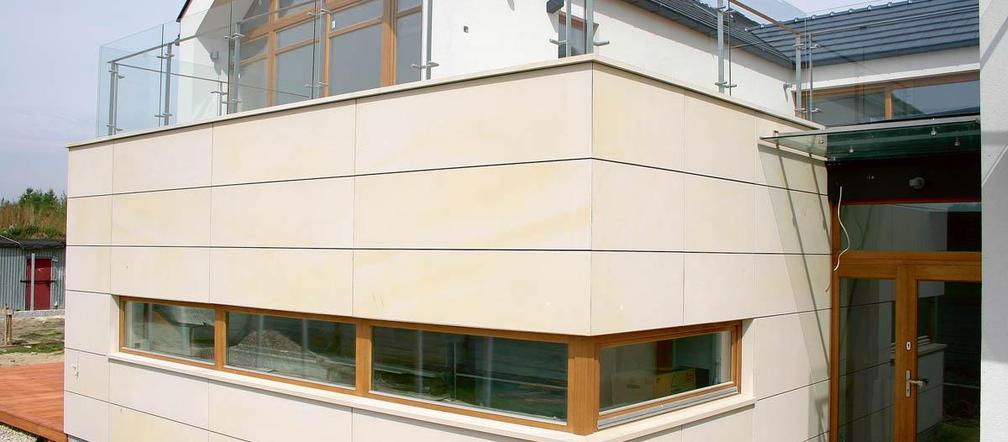

Jak montować duże płyty kamienne?
Do wykończenia całej elewacji domu lub jej eksponowanego fragmentu można też zastosować duże płyty kamienne. Mają one najczęściej boki o długości kilkudziesięciu centymetrów i grubość 4 cm. Płyt kamiennych o regularnych kształtach nie układa się jedna na drugiej. Wiszą, każda osobno, na mechanicznych łącznikach – kotwach lub zawiesiach, w taki sposób, że są zachowane między nimi minimalne odstępy umożliwiające ich niewielkie ruchy. Mechaniczne łączniki przytwierdza się do muru konstrukcyjnego. Między tak zamocowanymi płytami a ociepleniem zazwyczaj zostawia się szczelinę wentylacyjną. Ponieważ płyty kamienne nie leżą na fundamencie i są odstawione od ocieplenia, powietrze do wentylowania szczeliny dostaje się od dołu. Aby mogło krążyć w szczelinie, trzeba mu oczywiście zapewnić możliwość wylotu. Wentylację należy też zapewnić w miejscach krytycznych, to jest wokół otworów, gdyż tam najczęściej dochodzi do kumulacji wilgoci. Szczelinę wentylacyjną warto zabezpieczyć od dołu siatką, by nie gnieździły się w niej owady.
W taki sposób najczęściej montuje się elewacje na budynkach zbudowanych z żelbetu. Jeśli ściana konstrukcyjna jest wykonana z materiałów o mniejszej wytrzymałości, to mechaniczne łączniki przytwierdza się do konstrukcji za pośrednictwem stalowego lub aluminiowego rusztu, dzięki któremu ciężar płyt rozkłada się bardziej równomiernie.
Wytyczne do montażu płyt i ich rozplanowania na elewacji daje zawsze architekt – projektant fasady, natomiast szczegółowy projekt montażu okładziny kamiennej i dobór kotew sporządzany jest przez specjalizujące się w tym firmy wykonawcze.

Twardy, nienasiąkliwy kamień, taki jak granit, sjenit lub bazalt, to bardzo dobry materiał na cokół. Ponieważ we wznoszonych obecnie budynkach ocieplenie układa się również w strefie cokołowej, montaż kamienia do ocieplenia wykonuje się na podobnej zasadzie jak na elewacji. Lekkie i cienkie płytki kamienne przykleja się do zaprawy zbrojonej siatką, naniesionej na warstwę termoizolacji z twardego nienasiąkliwego polistyrenu ekstrudowanego. Szersze elementy kamienne opiera się na poszerzonym fragmencie muru fundamentowego lub podwiesza do warstwy konstrukcyjnej. Sposób podwieszenia zależy od wysokości cokołu oraz wagi kamienia.
W przypadku niskiego cokołu można oprzeć kamień na kątowniku stalowym ze stali nierdzewnej przymocowanym do muru konstrukcyjnego. Jeśli budujemy cokół dostawiony do istniejącego budynku, na przykład z kamieni polnych, można go oprzeć na warstwie ubitego piasku lub chudego betonu. Kamienie wystające poza lico ściany należy zabezpieczyć od góry okapnikiem z blachy, aby nie nasiąkały wodą.
