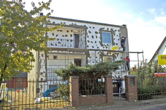

Przemarzające przegrody trzeba docieplić. Izolacja musi się znaleźć na wszystkich ścianach – także tych, które tworzą wnękę loggii – oraz po obu stronach ściany attykowej
Autor: Kryztyna Pączkowska Przemarzające przegrody trzeba docieplić. Izolacja musi się znaleźć na wszystkich ścianach – także tych, które tworzą wnękę loggii – oraz po obu stronach ściany attykowej

To szczególny przypadek opisanych wyżej zjawisk, gdy wykraplanie występuje bezpośrednio na wewnętrznych powierzchniach wychłodzonych fragmentów ścian i sufitów, nadprożach oraz ościeżach okiennych lub tuż pod ich powierzchnią, czyli w grubości tynku. Dzieje się tak w miejscach niewłaściwie ocieplonych albo nieszczelnych, przez które ciepło ucieka na zewnątrz tak szybko, że temperatura ich powierzchni od strony pomieszczenia jest niższa od temperatury punktu rosy powietrza wewnętrznego. Wtedy na tynku i pod nim wykrapla się woda, która niszczy jego powierzchnię – farba łuszczy się i rozwarstwia, a także rozpadają się nasiąknięte wilgocią warstwy tynku pod farbą. Miejscami, które przemarzają najczęściej, są krawędzie dachów i lukarn, stropodachów, tarasów, narożniki ścian, attyki, wsporniki balkonów, daszków oraz styki okien i drzwi z murem, otoczenie wpustów tarasowych, rynien, rur spustowych, kanalizacyjnych, a także styki kominów z połaciami, przejścia instalacji przez ściany, skrzynki instalacyjne i okablowanie w ścianach zewnętrznych.

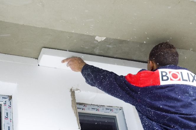

Punkty i linie na elewacjach, przez które z wnętrza ucieka ciepło, to mostki cieplne – słabe miejsca w budynkach wymagające zastosowania właściwego rozwiązania oraz starannego wykonawstwa, czyli wszystkie te miejsca, gdzie na zewnątrz budynku są skomplikowane przełamania powierzchni, krawędzie, elementy wystające lub niejednorodności przegród ukryte pod tynkiem. W budynkach współcześnie projektowanych teoretycznie takie wady w ogóle nie mają prawa się pojawić, bo prawo budowlane jednoznacznie i kilkakrotnie zabrania w treści warunków technicznych, jakim powinny odpowiadać budynki i ich usytuowanie niedostatecznego ich ocieplenia. Występowanie tych nieprawidłowości jest zatem raczej wadą typową dla domów starych. Izolacje tych budynków uległy degradacji po kilkudziesięciu latach od wybudowania. Doprowadzenie do takiego stanu w domu budowanym współcześnie świadczy o niekompetencji projektanta lub wykonawców.
Wykusze muszą być ocieplone ciągłą warstwą izolacji termicznej. Gdy chce się ograniczyć grubość ocieplenia pod wykuszem, można się zdecydować na materiał o lepszej izolacyjności
Autor: Krzytyna Pączkowska Wykusze muszą być ocieplone ciągłą warstwą izolacji termicznej. Gdy chce się ograniczyć grubość ocieplenia pod wykuszem, można się zdecydować na materiał o lepszej izolacyjności
