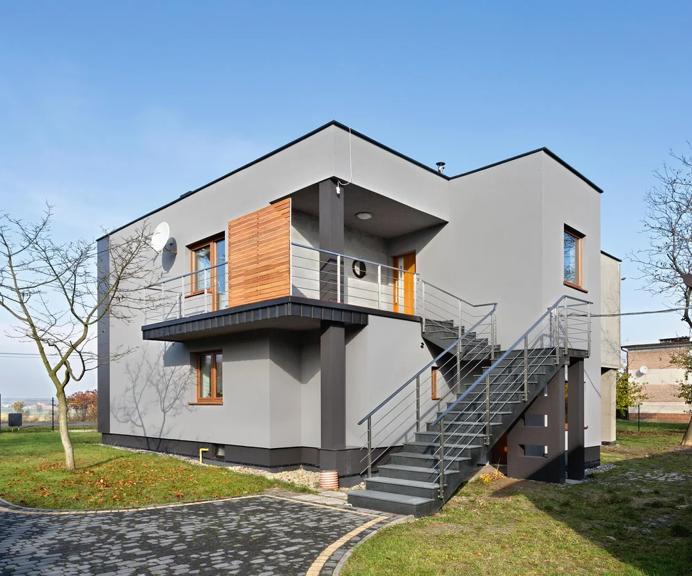

Autor: Piotr Mastalerz, projekt przebudowy: Wojciech Riess/PRACOWNIA ARCHITEKTONICZNA DOMAR na podstawie koncepcji Małgorzaty Krawiec Dawne kostki z czasów PRL-u wymagają gruntownej termomodernizacji. Jednym z ważniejszych jej etapów jest przebudowa i docieplenie płaskiego dachu. W tym domu ze stropu zdjęto grubą warstwę żużla, a w jej miejsce ułożono termoizolację i przykryto ją nową papą z osnową z włókien poliestrowych. Taka bariera chroni dom przed stratami ciepła w zimie, a latem przed przegrzewaniem się pomieszczeń pod dachem
Z dachem płaskim jest z pozoru mniej kłopotu niż ze skośnym, bo remont nie wyłącza z użycia pomieszczeń, które się pod nim znajdują. Niemniej należy do tego wezwać fachowców, którzy ocenią stan dachu, ustalą, ile ocieplania dołożyć i jaki materiał będzie tu najlepszy, a także zaplanują sposób przeprowadzenia robót i wykonają je tak, żeby po modernizacji dach nie stracił nic ze swej funkcjonalności.
Zgodnie z obecnie obowiązującymi wymaganiami Warunków technicznych izolacja stropodachu w nowym domu musi sprawić, że będzie on miał współczynnik przenikania ciepła U nie większy niż 0,15 W/(m2K). I do takiej wartości warto też dążyć podczas termorenowacji starego domu.

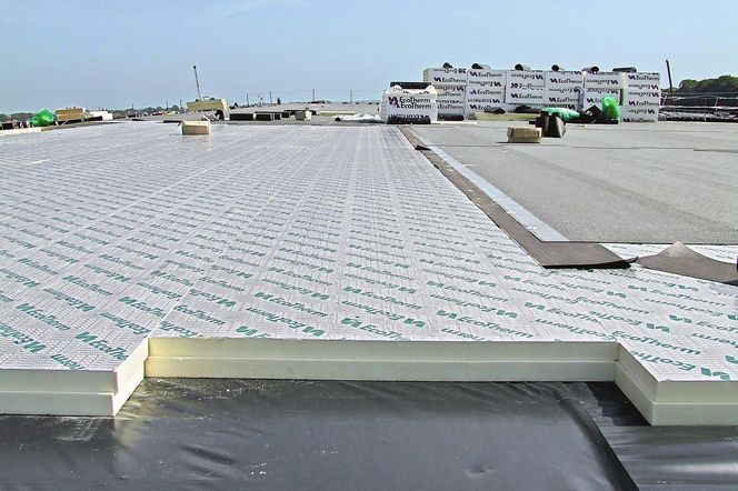

Autor: ECO THERM/ Materiały prasowe Stropodach niewentylowany to strop nad ostatnią kondygnacją, a na nim ocieplenie i izolacja przeciwwodna, tworząca też jego pokrycie

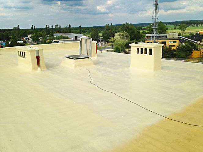

Sposób pierwszy. Tu najkorzystniej będzie izolować metodą natryskową, w której wykorzystywana jest piana poliuretanowa zamkniętokomórkowa. Wartość jej współczynnika przenikania ciepła λ wynosi 0,023-0,029 W/(m.K), więc piana jest pod tym względem równie dobra co polistyren XPS, płyty PIR czy płyty rezolowe, a lepsza od wełny mineralnej lub styropianu.
Zaletą piany jest przede wszystkim szybkość aplikacji. Ponadto zapewnia ona jednorodną i bardzo szczelną warstwę, bez ryzyka powstania w niej mostków termicznych. Ciężar objętościowy piany zamkniętokomórkowej to 35-60 kg/m3, jest więc lżejsza od wełny stosowanej na stropodachach niewentylowanych, której ciężar sięga 80 kg/m3.
Na izolacji wykonanej metodą natryskową nie trzeba już kłaść papy. Poliuretanowa izolacja dachu płaskiego musi mieć jednak ochronę przed promieniowaniem UV. Dlatego maluje się ją specjalną elastyczną farbą silikonową lub pokrywa izolacją polimocznikową (także rozprowadzaną natryskowo). Taka piana powstaje w mobilnej maszynie przez wymieszanie w odpowiedniej temperaturze i pod odpowiednim ciśnieniem płynnych składników – izocyjanianu i mieszanki żywic (poliol). Do jej aplikacji niezbędny jest agregat. Na wstępie ważne jest właściwe ustawienie temperatury oraz ciśnienia, bo gdy piana będzie zbyt ciepła, szybciej stężeje, a to spowoduje duże naprężenia w jej strukturze, które skończą się później pęknięciami w warstwie termoizolacji. Trzeba też utrzymać w miarę jednakową grubość warstwy.
Niestety, piana ma też wady. Nie stanowi tak dobrego zabezpieczenia przeciwpożarowego jak wełna mineralna. Warunkiem decydującym o możliwości wyboru tej metody jest obecność właściwego spadku dachu. Piana tworzy warstwę o jednolitej grubości w każdym miejscu, więc nie uformujemy z niej spadku.

Autor: RECTICEL/ Materiały prasowe Na stropodachach niewentylowanych zwykle stosuje się styropian, płyty PIR, polistyren XPS lub gęstą wełnę mineralną, odznaczającą się dodatkowo doskonałymi właściwościami ogniochronnymi

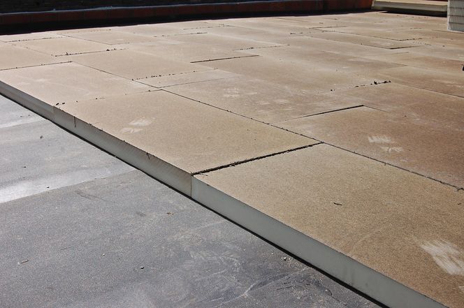

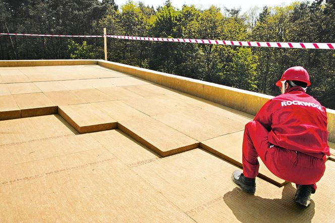

W wariancie zakładającym usunięcie starej hydroizolacji do wyboru mamy wszelkie materiały stosowane do ocieplania takich stropodachów: twardą wełnę mineralną o gęstości 150-220 kg/m3, styropian DACH/PODŁOGA lub DACH/PODŁOGA/PARKING, polistyren XPS. Jeśli dach nie miał dotąd właściwego spadku, można go uformować w warstwie ocieplenia. W tym celu można zamówić – na podstawie projektu – zestaw klinów dachowych, czyli skośnych płyt. Ich liczba i grubości będą ściśle ustalone. Trzeba je mocować w przewidzianej kolejności.
Ocieplenie mocuje się albo mechanicznie (jak w przypadku wełny mineralnej), stosując do tego łączniki teleskopowe z tarczami dociskowymi, albo używając kleju (w przypadku styropianu i polistyrenu XPS).

Autor: ROCKWOOL/ Materiały prasowe Zestaw przygotowanych na zamówienie klinów dachowych umożliwi utworzenie spadku w warstwie ociepleniowej

Jeśli spadku brak, można go uzyskać przez odpowiednie uformowanie warstwy zaprawy układanej na stropie. W dalszej kolejności układa się paroizolację, na przykład ze specjalnej papy, wyprowadza podłączenia wpustów i mocuje inne elementy mające wystawać ponad poziom dachu, układa płyty termoizolacyjne i wykonuje pokrycie. Podczas docieplania stropodachu niewentylowanego trzeba będzie wymienić wpusty proste lub skośne na nowe lub podwyższyć ich położenie, stosując dłuższe rury spustowe. Gdy dach odwadniany jest przez kielichy attykowe, trzeba będzie zmienić ich położenie, montując je wyżej, albo wyprofilować ocieplenie tak, żeby powstały przy nich zagłębienia, kierujące wodę do otworu wlotowego.

Autor: SILCOAT/ Materiały prasowe Izolację z piany trzeba zabezpieczyć. Najczęściej wykonuje się na niej warstwę polimocznikową, także metodą natryskową

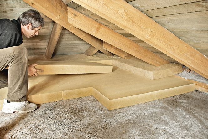

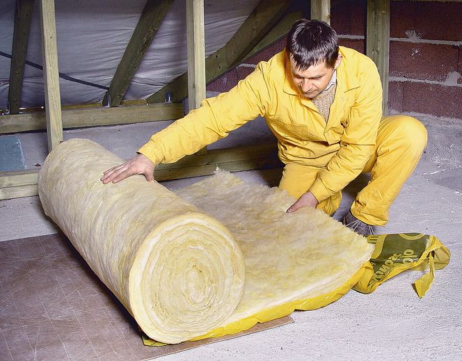

Stropodachy wentylowane – do których jest wygodny dostęp od strony pomieszczenia (właz w stropie) lub od strony pokrycia (klapa w dachu) i jest na tyle wolnej przestrzeni, że można się tam poruszać – da się ocieplić miękką wełną mineralną (gęstości 20-35 kg/m3). Gdy przestrzeń wyklucza wejście, pozostaje ułożenie ocieplenia w formie granulatu wełnianego. Wdmuchuje się go maszynowo przez otwory wentylacyjne w ścianach domu lub otwory rewizyjne specjalnie zrobione w dachu. Granulat wełniany sprzedawany jest w workach o pojemności 7,5 lub 20 kg. Jego współczynnik przewodzenia ciepła λ wynosi od 0,034 do 0,039 W/(m·K). Ciężar granulatu waha się między 30 a 140 kg/m3.
Podczas ocieplania stropodachu wentylowanego należy pamiętać, że minimalna odległość między wierzchem izolacji a konstrukcją dachu nie powinna być mniejsza niż 20 cm, gdyż to zakłóciłoby sprawne funkcjonowanie wentylacji. Niestety, nie jest to możliwe, gdy pusta przestrzeń w stropodachu ma zaledwie 10-15 cm w najniższym miejscu. Taki stropodach można oczywiście zaizolować, ale trudno będzie go nazwać wentylowanym. Usuwanie wilgotnego powietrza może się wtedy odbywać tylko przez kominki wentylacyjne umieszczone w połaciach dachu.

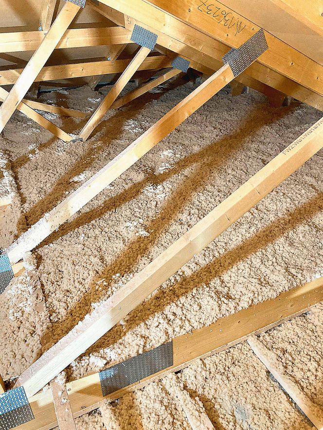

Autor: IZOLATOR/ Materiały prasowe Warstwa izolacji nadmuchiwanej lub natryskiwanej jest na całej powierzchni jednorodna. Dzięki temu zdecydowanie trudniej tu o mostki termiczne w porównaniu z termoizolacją powstającą z płyt bądź mat
Celuloza w dociepleniu stropodachu wentylowanego
Stosowana jest także celuloza w formie drobnych paseczków pozyskiwanych z przerobu makulatury, także nazywana granulatem. Celuloza jest fabrycznie nasączona solą mającą działanie impregnujące i chroniącą celulozę przed ogniem i szkodnikami. Zgodnie z zaleceniami narzuconymi przez Unię Europejską zawartość soli boru w celulozie nie może być większa niż 4% jej masy.
Współczynnik przewodzenia ciepła celulozy wynosi 0,042-0,037 W/(m·K). To jeden z niewielu materiałów ociepleniowych, który zachowuje pełną izolacyjność nawet wtedy, gdy jej wilgotność dojdzie do 12%. Nie oznacza to jednak, że wilgoć służy celulozie. Woda może bowiem wypłukiwać z niej sole, co powoduje obniżenie odporności ogniowej.
Granulat celulozowy jest materiałem palnym, ale nierozprzestrzeniającym ognia (klasa palności B2). W kontakcie z ogniem nie płonie żywym ogniem tylko ulega zwęgleniu.
Celuloza aplikowana jest przeważnie poprzez nadmuch pod ciśnieniem, ale może być też umieszczana na poddaszu metodą natryskową. Jest wtedy zwilżana wodą. Rozwiązanie to ma zalety – łatwiej uzyskać określoną grubość izolacji, a materiał nie będzie osiadał.

Autor: STEICO/ Materiały prasowe Jeśli starczy miejsca, by poruszać się pod dachem, stropodach wentylowany można ocieplić płytami, na przykład z wełny drzewnej
