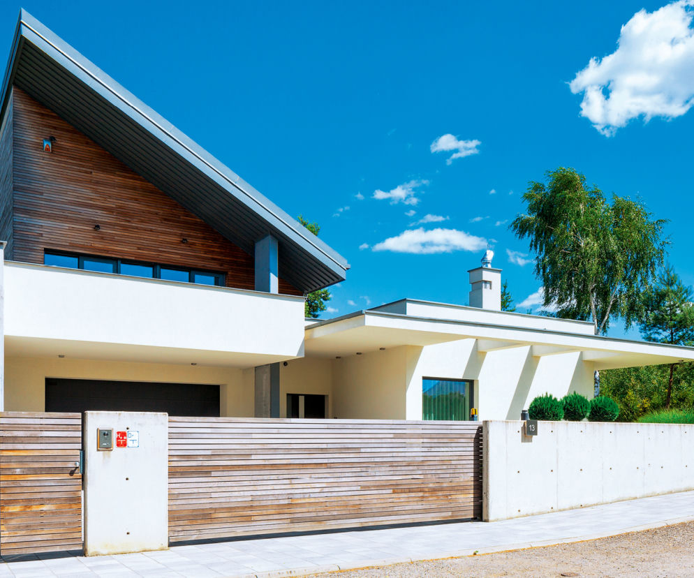

Autor: Piotr Mastalerz Architekci chętnie wykorzystują dach jednospadowy w projektach indywidualnych domów złożonych z różnych brył. Projekt arch. Maciej Janeczek
Dach jednospadowy to prosta i oszczędna konstrukcja do przekrycia domu. Zapewnia naturalny odpływ wody z połaci, nie wymaga specjalnych rozwiązań odwadniających jak w dachach płaskich. Konstrukcja dachu może być dość prosta. Jest tylko jedna połać do wykończenia, nie ma skomplikowanych, trudnych i drogich do wykończenia grzbietów, tylko jeden okap z orynnowaniem. Koszt materiałów i robocizny będzie niższy niż przy dachu dwuspadowym, nie mówiąc już o bardziej skomplikowanym.
