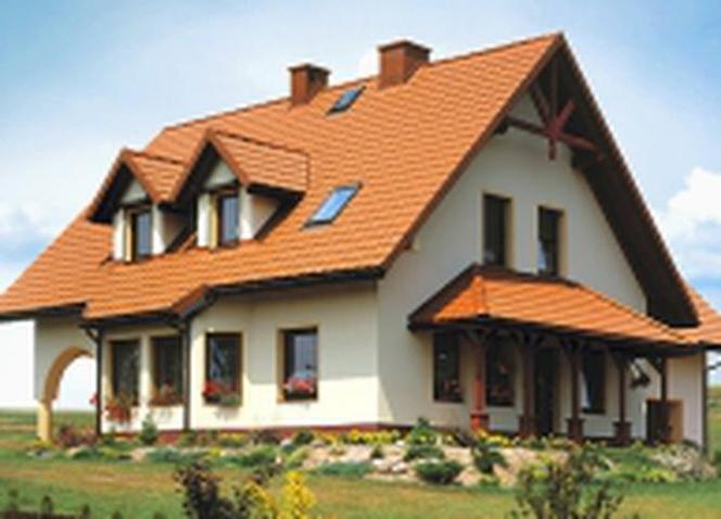

Najczęściej dachówki cementowe wybierają miłośnicy tradycji, czyli ci, którzy nie wyobrażają sobie dachu z blachodachówką lub gontem bitumicznym. Przyczyna jest prosta - po ułożeniu tego pokrycia trudno je odróżnić od dachówek ceramicznych. Ale dla pokrycia dachu bardziej liczą się trwałość, szczelność i odporność na warunki atmosferyczne. Dlatego wybierając rodzaj materiału, trzeba wiedzieć, jak spełnia on powyższe wymagania.
Dachówki betonowe stosuje się na dachach o kącie nachylenia nie mniejszym niż 10º, ale są i takie, które można układać tylko wtedy, gdy dach ma co najmniej 15º, 22º albo nawet 30º.
Decydując się na to pokrycie, można wybrać kompletny system, dzięki któremu dach wygląda elegancko i spójnie.

Dachówki cementowe są większe od ceramicznych. Mają zwykle 42 cm długości i 33 cm szerokości, dzięki czemu na 1 m2 dachu wystarczy ich 10. Kupić można też dachówki mniejsze, o wymiarach 41 x 24 cm, tych potrzeba około 15. W kolekcjach dachówek betonowych jest też bardzo dużo wzorów wielkoformatowych, choć trzeba przyznać, że producenci ceramiki także podążają tym tropem.
Niektóre modele dachówek cementowych mają blokady przeciwwodne – dwa wyżłobienia, które utrudniają podciąganie wody i poprawiają szczelność. Produkowane obecnie betonowe dachówki kształtowe mają najczęściej po dwie fale na każdej sztuce. Dzięki temu wydają się drobniejsze i delikatniejsze od większości ceramicznych. Na 1 m2 widać aż 20 fal. Niewiele jest dachówek betonowych z jedną falą. Wysokość ich profilu (wraz z falą) wynosi 6 cm. Jednak najmodniejsze są obecnie dachówki płaskie, przypominające nieco łupek, które po ułożeniu tworzą na dachu regularny układ prostopadłych linii.
Choć dachówki cementowe należą do pokryć ciężkich, są lżejsze od ceramicznych. 1 m2 pokrycia nie waży więcej niż 45 kg, podczas gdy ciężar 1 m2 pokrycia wykonanego z dachówek ceramicznych może dochodzić do 75 kg (ale tylko w przypadku dachówki karpiówki).
