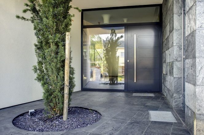

Autor: Piotr Mastalerz Płytki z łupku można układać na podłodze, ścianie lub parapecie, dachach i elewacjach, a także w ogrodzie
Łupek jest wykorzystywany jako materiał na posadzki, dekoracja na ścianach, parapetach czy obudowach kominków. Można z niego przygotowywać bardzo cienkie płytki, które przykleja się na frontach mebli. Jako kamień naturalny w pełni odporny na czynniki atmosferyczne stanowi jeden z najstarszych materiałów dekarskich. Płytkami łupku wykańcza się dachy i elewacje. Stosuje się go również w ogrodzie – do wykańczania tarasów, ogrodzeń lub układania ścieżek. Trwałość płytek z łupku określa się na ponad 100 lat.
Łupek
Autor: Piotr Mastalerz Łupek sprawdzi sięna posadzce, zwłaszcza tej z ogrzewaniem podłogowym
