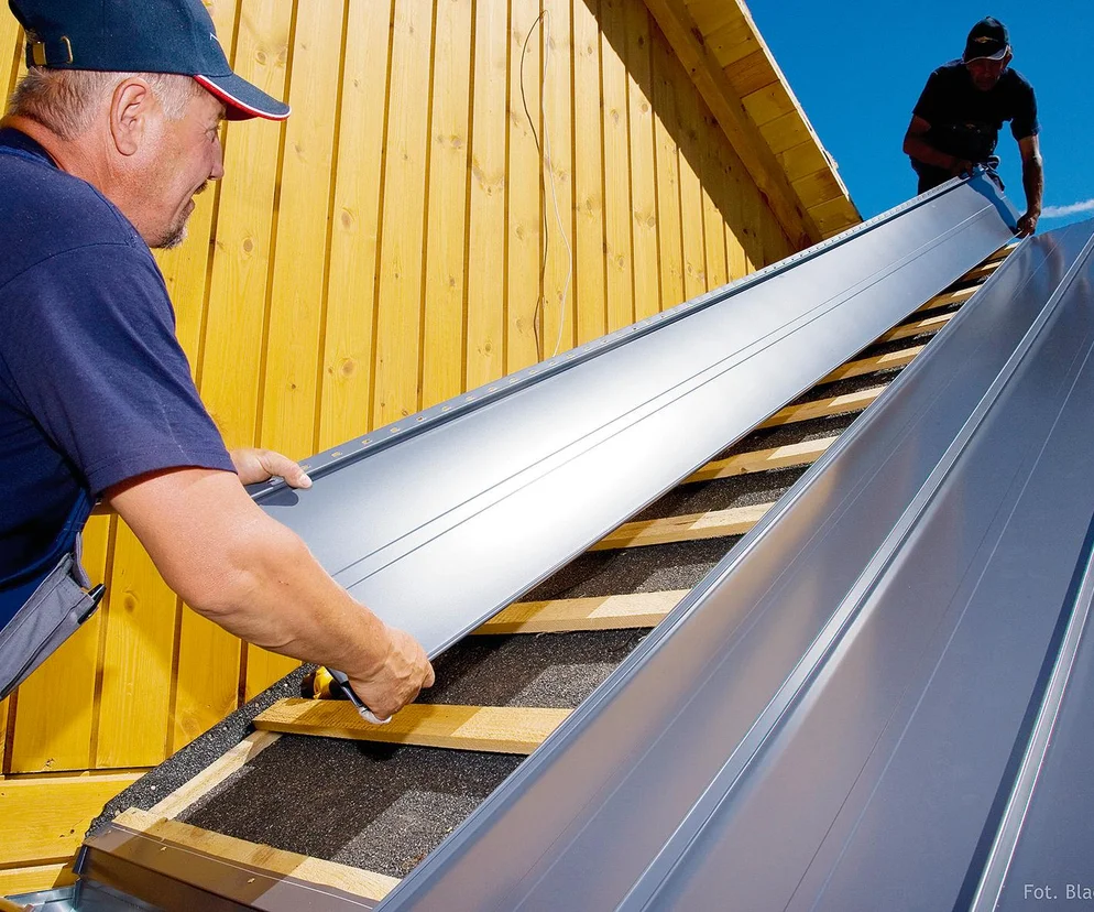

Autor: BLACHY PRUSZYŃSKI/ Materiały prasowe Na małych dachach typowych dla domów jednorodzinnych (o długości połaci poniżej 10 m) paneli nie łączy się wzdłuż
