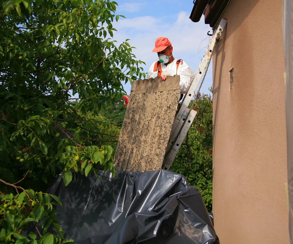

Usuwanie azbestu
Autor: Jarosław Sosiński Usuwanie azbestu najlepiej powierzyć wykwalifikowanej ekipie. Azbest musi trafić na licencjonowane wysypisko.

Usuwanie azbestu z dachu
Autor: Jarosław Sosiński Stare płyty azbestowe muszą być zapakowane w szczelne worki i wywiezione na składowisko odpadów niebezpiecznych.
