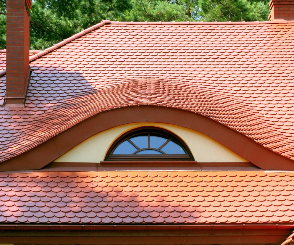

Dachówki ceramiczne nadają się do krycia prostych dachów dwuspadowych, ale również tych o bardzo skomplikowanym kształcie, a podczas układania powstaje niewiele odpadów. Karpiówkami łatwo pokryć trudne wole oczka, a także dachy stożkowe. Uszkodzoną dachówkę ceramiczną można wymienić nawet samodzielnie. Są pokryciem ciężkim, ale za to dobrze wyciszają. Pokrycie z dachówek jest szczelne i dobrze wentylowane. Producenci dachówek ceramicznych oferują różne akcesoria: gąsiory, dachówki skrajne, szczytowe, koszowe, antenowe lub wentylacyjne. Każdy z tych elementów można dopasować do zwykłych dachówek, tak że po wbudowaniu staje się prawie niewidoczny. To podstawowe zalety dachówek ceramicznych, a mają one jeszcze inne, warte uwagi właściwości.

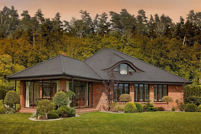

Dachówki ceramiczne łatwo dobrać do każdego stylu budowlanego, ponieważ mają wiele wzorów. Szczególnym uznaniem cieszą się wśród zwolenników budownictwa zakorzenionego w tradycji. Kiedy wznosimy dom z materiałów charakterystycznych dla architektury regionu (domy z bali, domy o ceglanych elewacjach, w technologii muru pruskiego, pałacyki), wówczas dysonansem byłoby zastąpienie dachówek ceramicznych na przykład ich blaszaną imitacją.

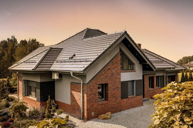

Naturalnym kolorem dachówek ceramicznych jest czerwień. Taki kolor ma glina, z której są produkowane. Różnorodną kolorystykę dachy zawdzięczają zewnętrznym powłokom – glazurom i angobom. Jednak po przycięciu dachówki, np. przy oknach dachowych lub wzdłuż koszy, odsłania się jej czerwone wnętrze. Krawędź odcina się wtedy na tle na przykład antracytowego pokrycia. Aby tego uniknąć, na dachy z wieloma oknami połaciowymi oraz połaciami łączącymi się w koszach dachowych najlepiej wybrać dachówki barwione w masie. Ich przełom ma wtedy kolor zbliżony do powłoki i nie wyróżnia się z pokrycia. Niestety, na polskim rynku są tylko dwa modele takich dachówek ceramicznych. To znacznie ogranicza wybór, do tego wielu sprzedawców nawet nie informuje o możliwości wybrania danej dachówki w opcji barwionej w masie. A przecież estetyka to główny atut elementów drobnowymiarowych – to właśnie tym wygrywają z szybszymi w montażu elementami o większych rozmiarach.
Dachówki ceramiczne Braas / BMI Polska
Autor: Braas / BMI Polska/ Materiały prasowe Dachówka ceramiczna Braas Turmalin, kolor antracytowy kolor antracytowy

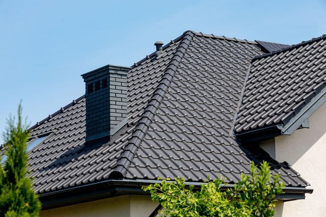

Autor: Braas / BMI Polska/ Materiały prasowe Dachówka ceramiczna Braas Rubin 13V, kolor antracytowy

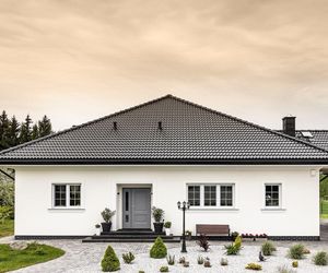

Autor: Braas / BMI Polska/ Materiały prasowe Dachówka ceramiczna Braas Opal, kolor antracytowy
