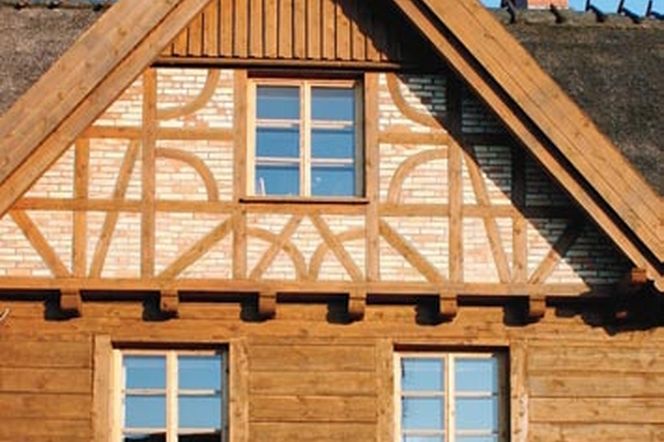

Autor: Archiwum serwisu Deski mogą mieć wyszukane formy, które będą dodatkową ozdobą elewacji. A ocieplenie można obłożyć cegłami lub płytkami klinkierowymi – ich docinanie to żmudna praca wymagająca ogromnej precyzji

Przed przystąpieniem do prac elewacyjnych, trzeba koniecznie zrobić projekt elewacji domu. Powinien on precyzyjnie określać optymalną grubość warstwy styropianu, aby ocieplone ściany skutecznie chroniły dom przed nadmierną utratą energii.
Sprawdź też: budowa domu - koszty >>>
Prace przy murze pruskim rozpoczynamy od przyklejenia do ścian zewnętrznych płyt styropianowych, używając zaprawy oferowanej w danym systemie bezspinowym. W płytach wycinamy korytka w miejscach, w których będą zamontowane deski. Wycięcia powinny być wykonane tak, żeby pod deską znajdowała się optymalnej grubości warstwa styropianu (całkowita grubość naklejanych płyt styropianowych powinna być powiększona mniej więcej o grubość deski). Pozwoli to na ograniczenie mostków termicznych. Trzeba też pamiętać, by po ostatecznym wykończeniu elewacji tynkiem lub inną okładziną tworzyła ona z deską jedną płaszczyznę.
Sprawdź też: deski elewacyjne - przegląd >>>
Na tak przygotowane płyty styropianowe nakłada się zaprawę klejącą i zatapia w niej siatkę z włókna szklanego, otrzymując tak zwaną warstwę zbrojoną. Stanowi ona podłoże pod wyprawę tynkarską muru pruskiego. Przed rozpoczęciem montażu desek, na warstwę zbrojoną nanosi się podkładową masę tynkarską (odpowiednio dobraną do rodzaju stosowanego tynku).
Elewacja domu jak mur pruski
Deski mocuje się do muru za pomocą metalowych kotew przez styropian i tulejki dystansowe z tworzywa. Najodpowiedniejsze będą deski sezonowane z klejonego drewna, które przed zamocowaniem warto zaimpregnować. Nie trzeba się będzie wówczas martwić, że po jakimś czasie się odkształcą. Oczywiście, jeśli chce się osiągnąć efekt „elewacji z przeszłością”, można zastosować deski, które naturalnie spękane sprawiają wrażenie starych. To kwestia gustu – wybór należy do inwestora. Szczeliny między deskami a styropianem należy wypełnić masą uszczelniającą, na przykład silikonem sanitarnym.
Po zabezpieczeniu desek folią malarską można przystąpić do ostatniego etapu. Na zagruntowanej podkładową masą tynkarską warstwie zbrojonej układa się cienkowarstwową wyprawę tynkarską. Przestrzenie między deskami można także obłożyć płytkami klinkierowymi. Do ich przyklejenia zastosować trzeba klej wysokoelastyczny, a do wypełnienia szczelin elastyczną fugę. Metalowe wkręty w deskach można zamaskować ociosanymi drewnianymi kołkami. Elewacja jak mur pruski gotowa!
