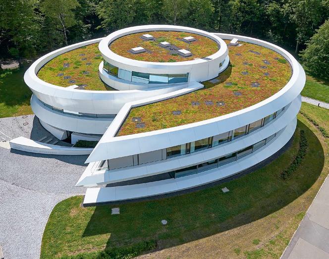

Zielone dachy zaczynają być obecne na biurowcach, budynkach użyteczności publicznej, domach wielorodzinnych. To nie tylko efekt mody na ekologię, ale konieczność. Rośliny zatrzymują obecny w powietrzu pył, pochłaniają dwutlenek węgla i wytwarzają z niego cenny tlen. Zatrzymują też wodę deszczową i sprawiają, że odparowuje z ich liści, zamiast trafiać do kanalizacji. Absorbują promieniowanie słoneczne i tym samym przyczyniają się do obniżenia temperatury otoczenia.

Niewielkie rośliny można zasadzić na skośnych połaciach, ale prawdziwy ogród służący do rekreacji wymaga dachu płaskiego. W nomenklaturze konstruktorskiej zielony dach jest on określany jako stropodach niewentylowany o typowym albo odwróconym układzie warstw. W pierwszym przypadku izolacja przeciwwodna znajduje się na izolacji termicznej, w drugim jest odwrotnie. Obie te konstrukcje nadają się do upraw zieleni na dachu w postaci roślinności ekstensywnej (niskopiennej) lub intensywnej (wysokopiennej). Ta druga, z racji znacznego obciążenia stropu oraz większych wymagań przy projektowaniu i budowie dachu, a co za tym idzie wyższych kosztów, jest rzadko spotykana w domach jednorodzinnych. Zielonego dachu nie wykonuje się samodzielnie. Trzeba do tego zatrudnić firmę, która zacznie od opracowania szczegółowego projektu zielonego dachu.
