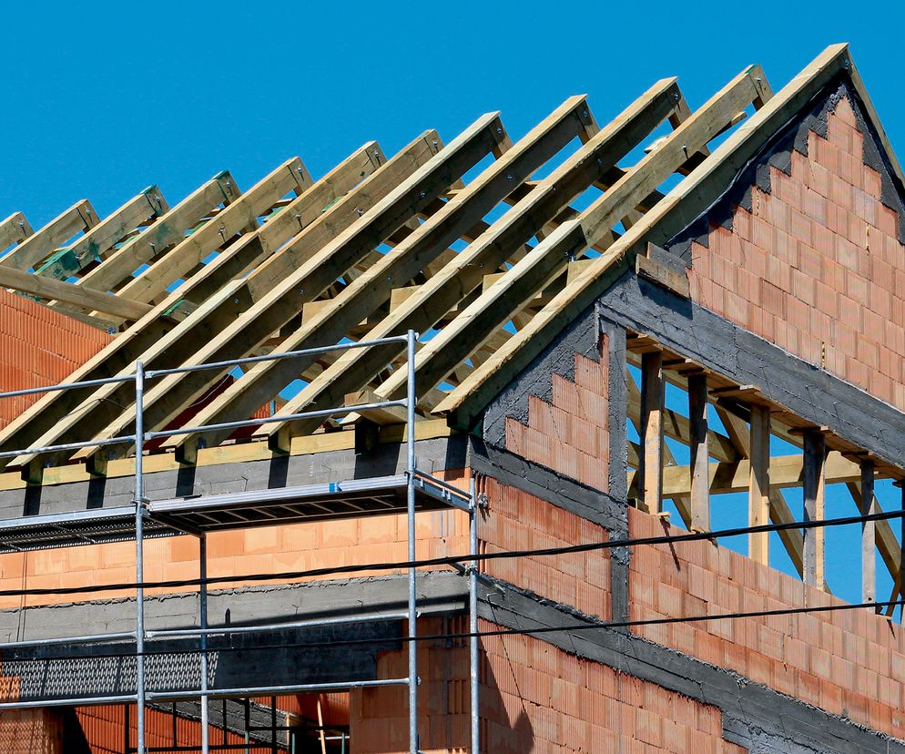

Autor: Isover/ Materiały prasowe Kilka warstw ocieplenia: w tym nowo budowanym domu pasywnym jedną z warstw grubego ocieplenia ułożono na krokwiach
Tradycyjnie wełnę umieszcza się między oraz pod krokwiami. Są jednak sytuacje, kiedy lepszym rozwiązaniem jest ułożenie wełny mineralnej na krokwiach.

Umieszczając izolację na krokwiach, trzeba jednak rozwiązać kilka problemów. Materiał ociepleniowy izolacji nakrokwiowej musi być na tyle wytrzymały, żeby nie ugiął się pod naporem obciążeń działających na połać. Ze względu na spadek skośnego dachu należy jakoś ustabilizować wełnę, żeby nie zsuwała się z połaci. Jeżeli rezygnujemy ze sztywnego poszycia, izolacja powinna być na tyle twarda, aby nie ugięła się pod obciążeniami działającymi na dach. Warstwy muszą też być odpowiednio wytrzymałe, żeby dało się na nich umieścić łaty i kontrłaty, do których mocuje się pokrycie dachu.
