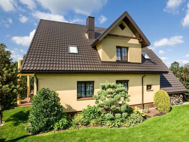

Autor: RUUKKI/ Materiały prasowe Blachodachówka modułowa wypiera tradycyjną, oferowaną w formie dużych paneli. To najlepszy rodzaj blachy profilowanej, zwłaszcza na dachy o skomplikowanym kształcie. Ponieważ ma mniejsze rozmiary niż zwykła, mniej materiału zmarnuje się podczas docinania
