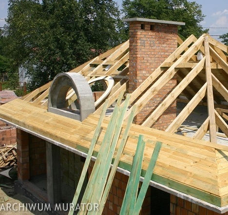

Na dachu ze sztywnym poszyciem można również zastosować membrany
Dach ze sztywnym poszyciem
Na dachu ze sztywnym poszyciem na krokwiach są nabite jedna obok drugiej deski lub płyty drewnopochodne , np. OSB lub MFP. Bardzo często taki dach robi się, gdy chce się budować etapowo i właściwe pokrycie będzie układane po dłuższej przerwie. Zwykle poszycie osłania się papą, która może stanowić tymczasowe pokrycie dachu nawet kilka lat. Są też membrany wysokoparoprzepuszczalne dopuszczone do układania na sztywnym poszyciu. Zawsze trzeba się jednak upewnić, jaka jest ich trwałość, zwłaszcza odporność na promieniowanie UV. Najlepsze membrany mogą czekać na zasłonięcie docelowym pokryciem nawet rok. Na sztywnym poszyciu można ułożyć folię niskoparoprzepuszczalną, jeśli jest pozostawiona pod nim szczelina wentylacyjna.
Szczególny przypadek stanowi wykonanie poszycia z płyt OSB. Mają one bardzo niski opór dyfuzyjny Sd. Dlatego należy je pokryć membraną wysokoparoprzepuszczalną i pozostawić pod nimi szczelinę wentylacyjną.
