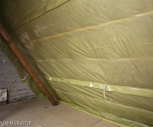

Dach, a właściwie jego termoizolacja, od spodu powinna zostać osłonięta szczelną warstwą folii paroizolacyjnej
Autor: Mariusz Bykowski

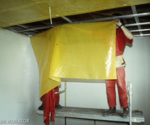

Kolejne pasy folii szczelnie mocuje się do konstrukcji dachu oraz ścian wokół niego

Pasy folii powinny zachodzić na siebbie co najmniej 10 cm

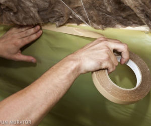

Zakłady również należy dokładnie skleić. Bardzo ważne jest również uszczelnienie przejść wszelkich instalacji przez paroizolację

W efekcie powstaje szczelna powłoka
