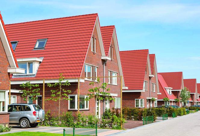

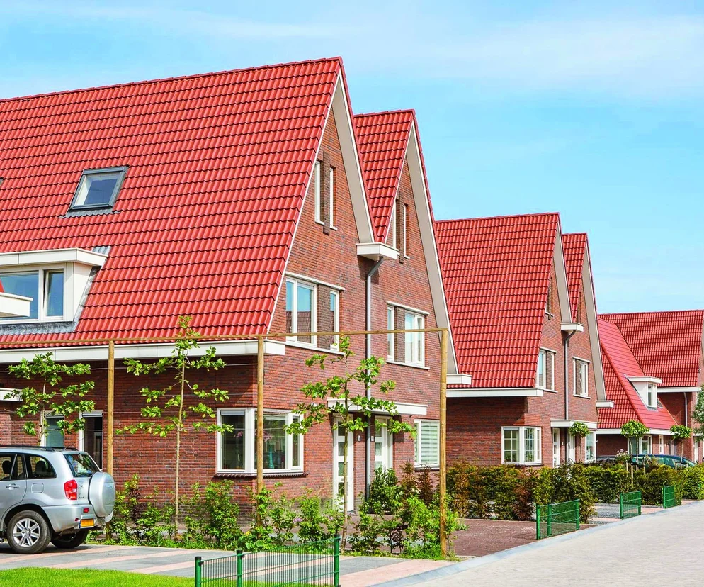

Dachówki na dachu
Autor: CREATON/ Materiały prasowe Gładka powierzchni, satynowy połysk powłoki dekoracyjnej i odpowiednio dobrany kolor pokazują, że na dalszy plan schodzi dociekanie jaka dachówka jest na dachu
