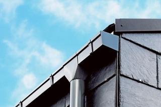

Tradycyjny system rynnowy - położenie rynny względem dachu
Na montaż tradycyjnego orynnowania, z widocznymi rynnami i rurami spustowymi, które wystają przed lico elewacji, decydują się inwestorzy obawiający się ryzyka rozszczelnienia systemu rynnowego i przecieków, które można wykryć z dużym opóźnieniem, jeśli elementy są zabudowane.

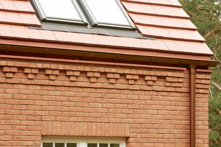

Tradycyjne rynny oparte na gzymsie
Rynnę wykańczającą dach bezokapowy  można także wysunąć poza krawędź dachu, opierając ją na płaskim gzymsie. Dość łatwo zrobić go na elewacji wymurowanej z cegły lub kamienia, ale można też zrobić go z drewnopochodnych płyt budowlanych (OSB). Gzyms osłania się obróbką blacharską, tworząc pas podrynnowy i okapowy. Rynhaki można przymocować do pasa podokapowego tak, że rynny leżą na gzymsie, albo do elementów więźby i wtedy rynny są podwieszone nad gzymsem.
Różnie też rozwiązuje się sposób połączenia rynien z rurami spustowymi. Wodę z rynny sprowadza się w dół połączeniem, które przerywa ciągłość gzymsu, albo odprowadza ją przez odpowiednio wyprofilowany łącznik omijający gzyms.

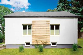

Jak ukryć tradycyjną rynnę w dachu bez okapu?
Jest kilka rozwiązań sprawiających, że rynna zamocowana na dolnej krawędzi dachu będzie niewidoczna. W niektórych systemach do rynien można dokupić maskownice dające złudzenie gładkiego wykończenia okapu. Ukrywają one rynny i rynhaki, a w razie konieczności dają możliwość łatwego dostępu do nich. Należy jednak pamiętać, że decydując się na montaż orynnowania z osłoną, trzeba zastosować odpowiednie rynhaki, z zamkami, w które wepnie się elementy maskownicy. Rynny muszą też być zamocowane bez spadku lub z bardzo małym spadkiem (zaledwie 1 mm na każdym metrze). Większe odchylenia mogą bowiem uniemożliwić zapięcie maskownicy.
Innowacyjnym rozwiązaniem są rynny o przekroju kwadratowym z ukrytym hakiem mocującym rynnę. Takie rynhaki są oferowane w dwóch wersjach – do montażu zarówno do deski czołowej, jak i do krokwi. Dzięki przeniesieniu mocowania do wnętrza rynny osiągnięto efekt wizualny jak w systemach rynnowych z maskownicą. Jednocześnie zapewniono możliwość montowania orynnowania ze spadkiem tam, gdzie jest to konieczne dla zachowana jego drożności.

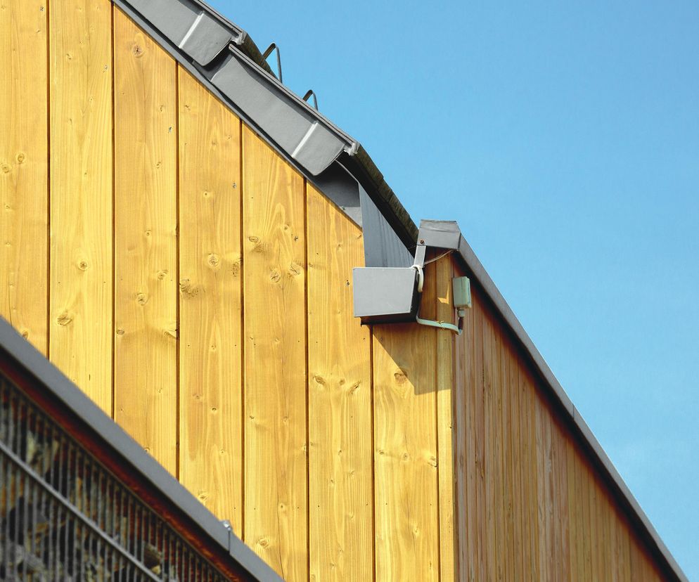

Niewidoczne orynnowanie - systemy bezokapowe
Decydując się na rozwiązanie systemowe (system bezokapowy), trzeba zwrócić uwagę na to, by krokwie miały odpowiednią długość. Maskownica osłaniająca rynny musi się licować z wykończoną elewacją. Integralną częścią systemu jest pas podrynnowy, który zabezpiecza ścianę przed ewentualnymi nieszczelnościami. Można go kupić jako element gotowy albo wykonać na budowie. Podczas montażu orynnowania usytuowanie rynny trzeba dopasować do kąta nachylenia dachu tak, aby spływająca z połaci woda trafiała centralnie do koryta i nie wychlapywała się.
Rury spustowe w systemach ukrytych są wykonane z PCW lub polipropylenu. Zaletą tych materiałów jest szczelne łączenie elementów i ograniczenie przenoszenia szumów spływającej rurami wody. Wodę z rury spustowej w systemach ukrytego odwodnienia powinno się odprowadzać do kanalizacji deszczowej lub studzienki odwadniającej.
