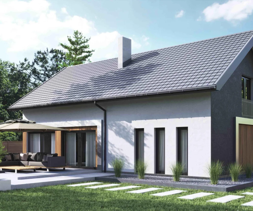

Profil rynny jest ważny. Tak samo jak sposób jej prowadzenia i stopień widoczności - mają bezpośredni wpływ na to, jak inwestor odbierze gotowy budynek
To już nie tylko pytanie: jak odprowadzić wodę, ale też o to, jak to ma wyglądać - jak system rynnowy wpływa na odbiór bryły budynku? To nie tylko element techniczny odpowiedzialny za odprowadzanie wody z dachu. Są świadomą częścią projektu domu i mają realny wpływ na jego wygląd. Odpowiednio dobrany system rynnowy może podkreślić charakter domu i nadać mu lekkości - przypomina Galeco, producent rynien.
Dom z rynną Galeco pvc2
Autor: Galeco/ Materiały prasowe Dom z rynną Galeco pvc2

Jeszcze do niedawna wybór był prosty – rynny traktowano jako konieczność, natomiast dzisiaj coraz częściej są świadomą częścią projektu domu i mają realny wpływ na jego wygląd. Te decyzje mają większe znaczenie niż mogłoby się wydawać, bo odpowiednio dobrany system rynnowy może podkreślić charakter domu i nadać mu lekkości. Oto jakie rynny są do wyboru.
System rynnowy. Profil półokrągły
Rynny półokrągłe to rozwiązanie stosowane od dekad, które zyskało status sprawdzonego standardu. To np. systemy Galeco STAL oraz Galeco PVC. Kształt profilu - z krawędziami wywiniętymi do wewnątrz - nie jest wyłącznie estetyczną decyzją. To rozwiązanie techniczne zapobiegające przelewaniu się wody przy intensywnych opadach i ograniczające konieczność częstego czyszczenia dzięki naturalnemu samooczyszczaniu profilu.
W kontekście architektonicznym systemy półokrągłe sprawdzają się doskonale wszędzie tam, gdzie budynek osadzony jest w tradycji - domy w stylu klasycznym, rustykalnym, obiekty zabytkowe czy realizacje, w których ważna jest spójność z otoczeniem. Dostępność szerokiej gamy rozmiarów (od 90 do 150 mm) i kolorystyki pozwala na precyzyjne dopasowanie do skali dachu i palety elewacji.
