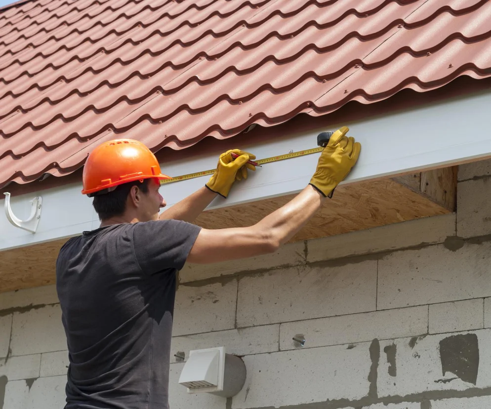

Montaż haków rynnowych

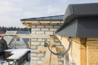

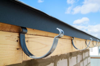

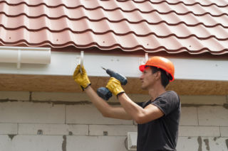

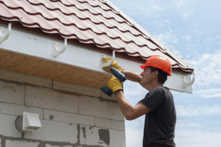

Haki, nie jest ważne czy będą mocowane do krokwi, czy do deski okapowej, muszą wystawać poza dolną krawędź pokrycia na 1/2 lub 2/3 swojej szerokości. Pierwszym krokiem jest montaż haków skrajnych – w odległości nie większej niż 10-15 cm od narożników lub krańców połaci. Trzeba między nimi rozpiąć sznur lub żyłkę i ustalić pozycję pozostałych. Muszą zapewnić rynnom spadek w kierunku rury spustowej (3 mm na 1 m orynnowania). Haki mocuje się wzdłuż napiętego sznurka, w odstępach co 60 cm.
Montaż rynny GALECO
Autor: GALECO/ Materiały prasowe Montaż haka nakrokwiowego w oparciu o linię sznurka

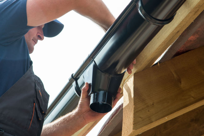

Rynny z PCV łatwo się docina, używając zwykłej piły. To ważna informacja, bo skracania będzie sporo. Rynny muszą być tak docięte, aby miejsca ich łączenia wypadały w pobliżu haków, dokładnie nie dalej niż 15 cm od haka (odnosi się to również do sztucerów). Montaż zaczyna się od sztucera, czyli elementu kierującego wodę z rynny do rury spustowej. Będzie się on zatem znajdował w najniższym punkcie orynnowania danej połaci. Musi być sztywno przymocowany do konstrukcji dachowej. Założona na niego od góry rynna musi mieć wcześniej wykonany otwór o średnicy równej średnicy rury spustowej. Tu też przyda się piła.
Rynnę z rynną da się szczelnie połączyć dzięki specjalnym łącznikom. Pamiętaj, że każdy łącznik, przed umieszczeniem w nim rynien musi być spryskany środkiem poślizgowym. Dzięki temu rynny będą mogły wykonywać drobne ruchy spowodowane zmianami temperatury. Podczas montażu rynien pamiętaj, że jeśli utworzony odcinek orynnowania wzdłuż jednej połaci przekracza 20 m, trzeba podzielić go na dwie części, które zostaną połączone złączką dylatacyjną.

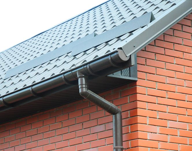

Wzdłuż miejsca, gdzie będą montowane rury spustowe trzeba przymocować ich uchwyty. W ścianach wierci się więc otwory (w rozstawie 1,8 m) i umieszcza w nich plastikowe kołki. Następnie wkręca się metalowe dyble i mocuje do nich obejmy rur. Rury łączy się, wtykając jeden odcinek w drugi (dzięki rozszerzonym kielichowo końcówkom, czyli mufom) i umieszcza w obejmach. Należy je tak docinać, aby miejsce łączenia dwóch odcinków znajdowało się nad obejmą.
Na koniec pozostaje skręcić obejmy, aby dobrze przytrzymywały rury na swoim miejscu. Ścisk nie może być jednak za duży, bo rury muszą mieć zapewnioną możliwość nieznacznego odkształcania się w wyniku zmian temperatury.

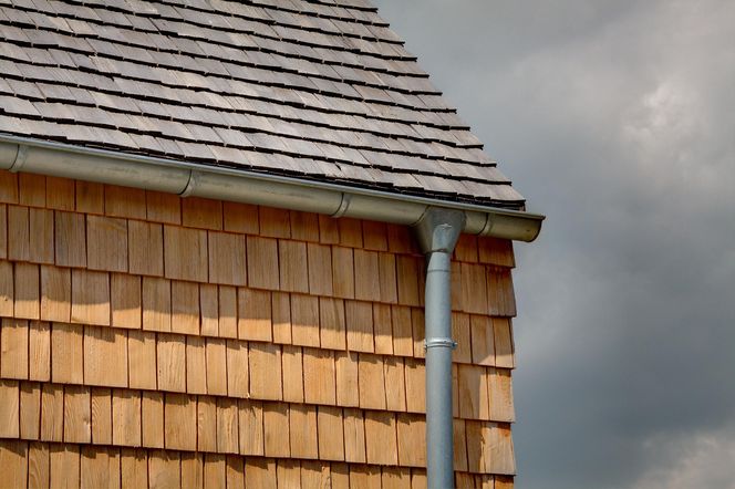

Autor: Piotr Mastalerz, projekt: +48 Pracownia Projektowa Najprostszym rozwiązaniem jest zamontowanie pod krawędzią połaci półokrągłej rynny, z której wodę odprowadza okrągła rura spustowa poprowadzona na elewacji
