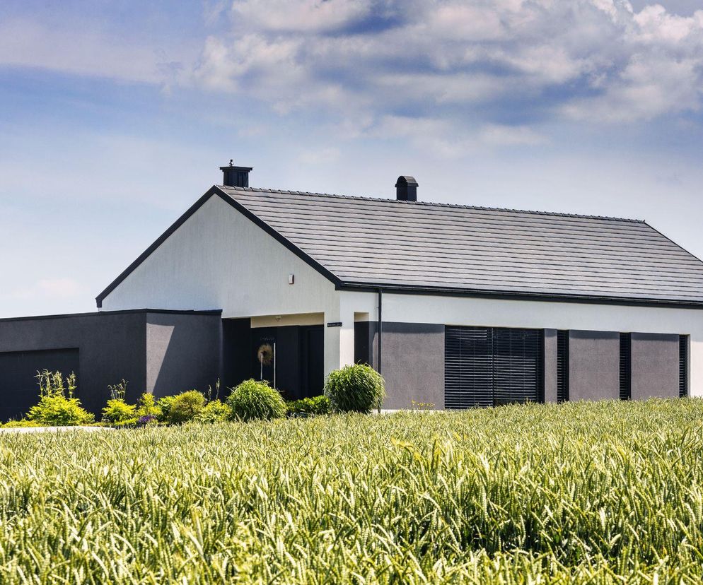

Nowoczesne dachówki BMI BRAAS
Autor: Braas / BMI Polska/ Materiały prasowe Dachówka betonowa Braas Teviva Cisar, kolor czarny
Fakt: dachówki ceramiczne lub betonowe do każdego domu
Kiedyś dachówki ceramiczne kojarzyły się budownictwem tradycyjnym, wręcz stylowym. Dachówkami ceramicznymi kryto dwory, kościoły, pałace. Dachówki betonowe były tanie, wykorzystywali je inwestorzy z mniej zasobnym portfelem, stosowano je na budynkach gospodarczych.
Obecnie nie ma różnic w możliwości zastosowania obu rodzajów dachówek. Mają piękne, różnorodne wzory, modne kolory, są świetnie wykończone. Wzory faliste, nawiązujące do tradycyjnych esówek rzeczywiście dobrze się prezentują na dachach domów w stylu dworkowym. Można wymienić tu dachówkę ceramiczną Rubin 13V albo betonową Bałtycką marki Braas. Dachówki płaskie, na przykład ceramiczna Turmalin lub betonowa Teviva marki Braas, dobrze wyglądają zarówno na budynkach o architekturze tradycyjnej, jak i nowoczesnych stodołach.

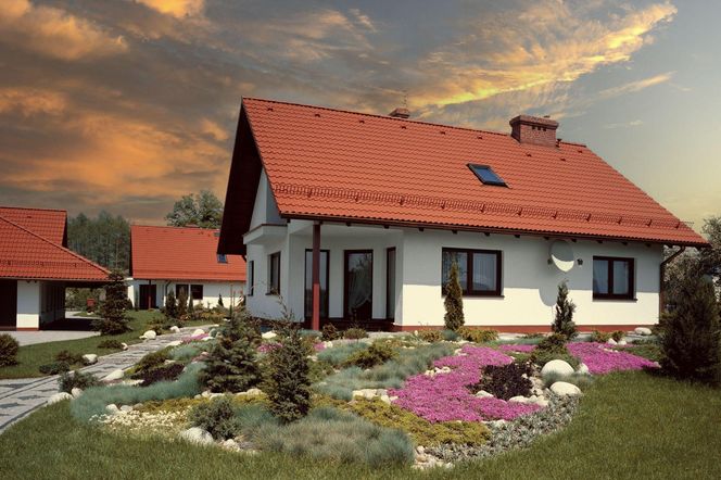

Autor: Braas / BMI Polska/ Materiały prasowe Dachówka ceramiczna Braas Turmalin, kolor szary

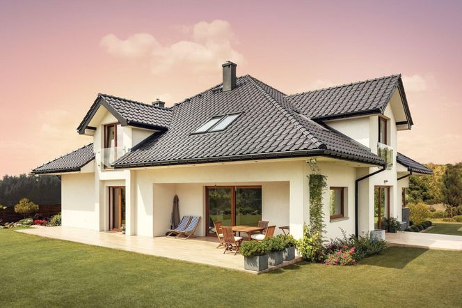

Autor: Braas / BMI Polska/ Materiały prasowe Dachówka ceramiczna Braas Rubin 9V, kolor łupkowy

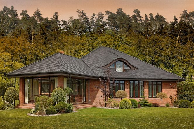

Autor: Braas / BMI Polska/ Materiały prasowe Dachówka ceramiczna Braas Rubin 13V, kolor antracytowy. Dachówki Braas są odporne na trudne warunki atmosferyczne, takie jak burze, wiatr i grad

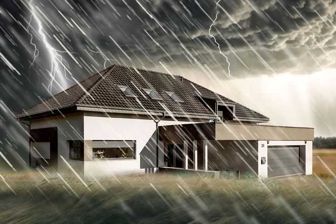

Autor: Braas / BMI Polska/ Materiały prasowe Dachówka ceramiczna Braas Opal, kolor antracytowy

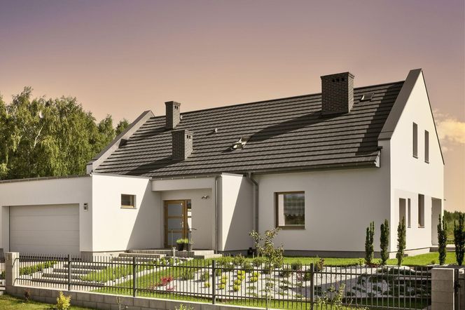

Autor: Braas / BMI Polska/ Materiały prasowe Dachówka betonowa Braas Teviva, kolor grafitowy
