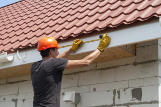

Jakie narzędzia przygotować do montażu rynien?
Aby zamontować rynny, potrzebujesz zestawu odpowiednich narzędzi, które zapewnią zarówno precyzję, jak i bezpieczeństwo.
  • miarka,
  • ołówek do zaznaczania punktów,
  • poziomica, która pomoże ustawić właściwe nachylenie,
  • stabilna drabina, gwarantująca wygodną i bezpieczną pracę na wysokościach.
Do montażu elementów systemu rynnowego przyda się wkrętarka, która znacznie ułatwia i przyspiesza mocowanie części, natomiast młotek okaże się pomocny przy drobnych poprawkach. Jeśli zajdzie potrzeba przycinania rynien, niezastąpiona będzie piła do metalu lub specjalistyczne nożyce, które zapewnią precyzyjne cięcie. W przypadku systemów z metalu, szczególnie miedzianych, lutownica pozwoli na trwałe połączenia. Ustalając spadki i rozmieszczenie haków, warto sięgnąć po sznurek mierniczy, który pomoże w wyznaczeniu równej linii montażowej. Dobre przygotowanie narzędzi i materiałów nie tylko ułatwia instalację, ale również poprawia trwałość i niezawodność całego systemu rynien.

Jak wyznaczyć spadek i rozmieszczenie haków rynnowych?
Prawidłowe nachylenie rynny jest kluczowe dla efektywnego odprowadzania deszczówki. Optymalny spadek wynosi od 3 do 5 mm na każdy metr długości. Aby osiągnąć taki efekt, można użyć rozciągniętej liny między skrajnymi hakami.
Instalacja haków rynnowych wymaga uwzględnienia kilku kwestii:
  • zaleca się ich montaż w odległości około 10-15 cm od narożników,
  • końców okapu oraz w miejscach planowanego umieszczenia rur spustowych i łączników,
  • w przypadku pojedynczego odpływu dobrze jest umieścić najbardziej oddalony hak jak najdalej od niego, a najbliższy blisko otworu prowadzącego do rury,
  • rozstaw haków powinien mieścić się w granicach 50-60 cm.
