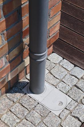

Autor: Andrzej Szandomirski/ Creative Commons dy woda jest odprowadzana poniżej gruntu, a na rurze spustowej nie ma czyszczaka bądź rewizji, na poziomie terenu powinno się zamontować osadnik rynnowy

osadnik rynnowy
Autor: Mariusz Bykowski Wiele osadników to modele uniwersalne, pasujące do okrągłych rur spustowych w różnych rozmiarach. Wystarczy wyciąć w klapce, przez która wpuszcza się rurę, jedną z kilku oznakowanych średnic

Osadnika rynnowego nie dobiera się do rozmiaru elementów orynnowania, więc aby umożliwić połączenie z rurami spustowymi o różnej średnicy, stosuje się różne rozwiązania. Niektóre modele osadników mają w klapce otwór do wprowadzenia rury spustowej. Ma on średnicę 110 mm, więc w razie potrzeby zmniejszenia przekroju stosuje się nakładki (z EPMD albo z PCW).
Można też wybrać osadnik z klapką bez gotowego otworu ale z oznaczonymi różnymi rozmiarami rur spustowych. Przy podłączaniu takiego osadnika trzeba wyciąć odpowiednie kółko. W przypadku łączenia osadnika z rurą o przekroju kwadratowym wycina się największą średnicę i na otwór nakłada klapkę z wycięciem dostosowanym do przekroju rury spustowej (wszystkie te elementy są oferowane w systemie).
Osadnik montuje się w podłożu tak, by był zlicowany z nawierzchnią. Konieczne jest osadzenie go na podłożu ustabilizowanym betonem, a po połączeniu go z rurą kanalizacyjną - także obetonowanie jego boków.
