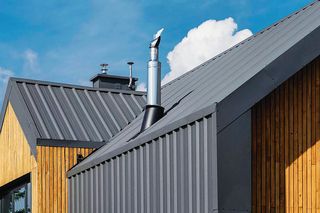

Autor: STEELPROFIL/ Materiały prasowe Przetłoczenia takich arkuszy mają podłużne wgłębienia, tworzące złudzenie dwóch sąsiadujących ze sobą rąbków
Blacha z oznaczeniem T
Budowa arkuszy blachy trapezowej nie jest skomplikowana. Mają one równoległe przetłoczenia o przekroju w kształcie trapezu. Te, zależnie od modelu, są szersze i wyższe lub węższe i niższe. Blacha trapezowa ma oznaczenie T, któremu towarzyszy cyfra. Odpowiada ona wysokości profilu, czyli przetłoczenia, podawanej w milimetrach. Kupić więc możemy blachę od T6 do T200. Często producenci wprowadzają dodatkowe oznaczania literowe lub określenia odnoszące się do kształtu przetłoczeń lub jakości blachy.

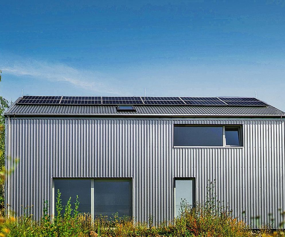

Autor: BRATEX/ Materiały prasowe Modne jest wykańczanie tym samym rodzajem blachy trapezowej zarówno dachów, jak i fasad budynków
