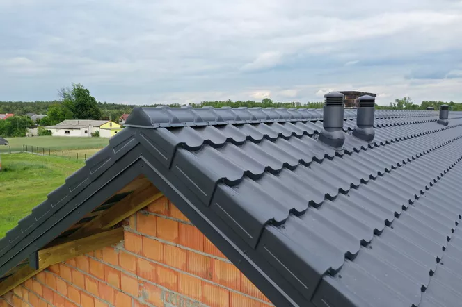

Po co układa się gąsiory
W dachach spadzistych sąsiednie połacie dachu łączą się w szczycie - tak zwanej kalenicy - albo w grzbiecie. W tym miejscu znajduje się szczelina wentylacyjna, którą powietrze dostające się pod pokrycie w okapie wydostaje się na zewnątrz. Kalenicę i grzbiety przykrywa się gąsiorami. Gąsiory służą do prawidłowej wentylacji dachu, dlatego nie łączy się ich szczelnie z materiałem pokryciowym dachu. Układa się je, wsuwając jeden w drugi. Ich zadaniem jest zakrycie szczeliny wentylacyjnej, tak żeby śnieg, deszcz i inne ciała nie dostały się pod pokrycie.
Gąsiory są potrzebne na każdym dachu spadzistym, bez względu na rodzaj materiału, którym jest wykończony. Są wykonywane z różnych materiałów, tak jak pokrycie dachowe. Większość kolekcji dachówek ceramicznych i betonowych oraz blachodachówek ma odpowiednie gąsiory dopasowane do nich wzorem i kolorem. W wielu przypadkach można zastosować gąsiory o kształcie uniwersalnym. Na dachach krytych różnymi rodzajami blachy lub płytami stosuje się gąsiory do blachodachówek lub stanowią element obróbek blacharskich.

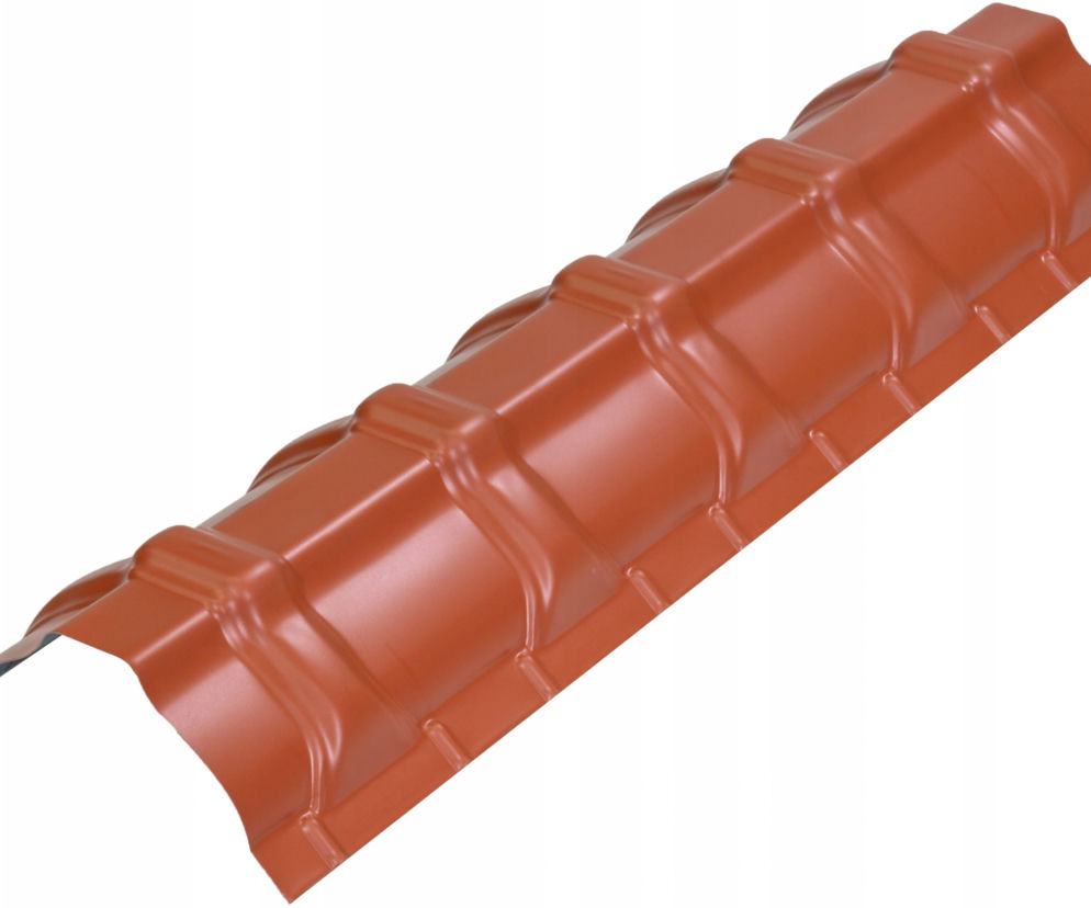

Gąsiory są produkowane w różnych wzorach i kolorach, tak żeby dopasować je do całości pokrycia. Nie jest tak, że każda kolekcja dachówek lub blachodachówki obejmuje również gąsiory. Jeden model pasuje do większej liczby wzorów pokryć. Jeśli układamy dach o wzorze falistym, wybieramy gąsiory, które mają powtórzony tego rodzaju wykrój. Do pokryć płaskich są przeznaczone gąsiory o prostych liniach, które w szczycie nie muszą być wyoblone, lecz mogą być wykończone pod kątem. Gąsiory, zwłaszcza blaszane, mogą różnić się również szerokością i rozłożystością, co pozwala dopasować je do kąta nachylenia dachu. Gąsiory blaszane mogą być stosowane do wykończenia pokryć z innych materiałów, np. płyt falistych.

Autor: Budmat/ Materiały prasowe Jeśli kryjemy dach blachodachówką falistą, to dobrze jest, gdy gąsiory powtarzają wzór tej fali

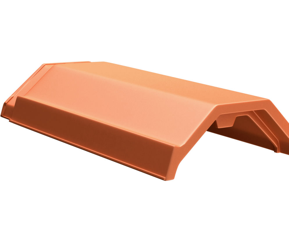

Gąsiory do pokryć z dachówek
Mają postać pojedynczej dachówki o zaoblonym grzbiecie. Do wykonania 1 m kalenicy lub grzbietu potrzeba 2,5-4 sztuk. To wśród gąsiorów do dachówek znajdziemy:
  • gąsiory podstawowe,
  • gąsiory początkowe
  • gąsiory końcowe końcowe,
  • gąsiory z podwójną mufą.
Zakończenia gąsiorów mogą być proste lub dekoracyjnie wyprofilowane. Gąsior początkowy do grzbietu może mieć inne zakończenie niż ten do kalenicy.
Gąsiory do pokryć z blachy
Razem z arkuszami lub panelami blachodachówki kupuje się też gotowe gąsiory. Mogą mieć one postać modułów odpowiadających kształtem i wymiarami modułowi blachodachówki. Zdecydowanie częściej jednak gąsiory do blachodachówki są sprzedawane w dłuższych odcinkach – od 80 cm do 2 m. W każdym elemencie co kilkadziesiąt centymetrów są wyprofilowania odpowiadające odstępami modułowi blachy, a kształtem jej wzorowi. Wykończenie odcinków blachy jest przystosowane do tego, żeby wsunąć jeden w drugi i przytwierdzić do łaty.
