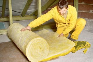

Materiały do termoizolacji tradycyjnej
Od materiału do izolowania stropodachu oczekuje się nie tylko tego, by zapewnił wysoki poziom izolacyjności cieplnej, co jest oczywiste, ale też żeby dobrze wypełnił całą powierzchnię stropu do określonej grubości, nie pozostawiając żadnych pustych zakamarków. Materiał ociepleniowy do takiego zastosowania nie musi wykazywać dużej odporności na wodę, nie ma potrzeby, by był gęsty i sztywny. Wręcz przeciwnie, pożądana jest jego wysoka sprężystość.
Biorąc pod uwagę powyższe kryteria, najkorzystniejsza wydaje się wełna mineralna w postaci płyt o gęstości poniżej 100 kg/m3 lub jeszcze lepiej – mat o gęstości 26-60 kg/m3. Mają one współczynnik przewodzenia ciepła λ między 0,033 a 0,039 W/(m.K).
Najcieplejsza jest mata z białej wełny, której włókna skleja ekologiczne lepiszcze wodoodporne. Jej współczynnik λ wynosi zaledwie 0,032 W/(m.K). Maty sprzedawane są w belach szerokości 50-120 cm. Mają grubość od 5 do 22 cm.

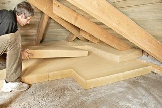

Wełnę mineralną można zastąpić wełną drzewną. Tu również polecane są płyty o jak największej sprężystości. Wełna taka jest zaliczana do produktów ekologicznych. Powstaje z tartacznych odpadów. Płyty i maty są fabrycznie impregnowane żywicami, co zmniejsza ich nasiąkliwość. Są odporne na odkształcenia i umożliwiają przepływ pary wodnej. Podobnie jak wełna mineralna dobrze chronią przed ucieczką ciepła i stanowią znakomitą izolację akustyczną. Niestety ich odporność na ogień jest mniejsza niż wełny mineralnej. Izolacyjność termiczna weny drzewnej to 0,038-0,050 W/(m·K). Im wyższa gęstość płyt lub mat, tym wyższa wartość λ, a zatem gorsza izolacyjność termiczna. Płyty i maty mają też zdolności wyciszające. Ich wskaźnik izolacyjności akustycznej Rw może sięgać 43 dB, a im jest wyższy, tym lepszy. Są paroprzepuszczalne (wskaźnik Sd = 0,2 m, współczynnik oporu dyfuzyjnego μ= 5).

Płyty i maty rozkłada się swobodnie na stropie, dbając o to, by ściśle do siebie przylegały. Aby wyeliminować mostki między krawędziami, często wybierany jest układ dwuwarstwowy, z przesunięciem krawędzi.

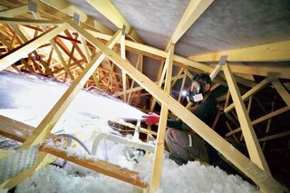

Przestrzenie wentylowane pod dachem są zazwyczaj dość niskie i niewygodnie jest się tam przemieszczać. Gdy więźba zrobiona jest z wiązarów, dodatkową przeszkodą jest duże zagęszczenie jej elementów usztywniających. Z tych względów do ocieplania stropodachów wentylowanych chętnie wybiera się metodę nadmuchową lub pokrewną jej – natryskową.
Pod połacie stropodachu można wdmuchiwać granulat wełniany. Są to bryłki wełny lub strzępki włókien wełnianych zaimpregnowane specjalnym olejem. Granulat sprzedawany jest w workach o pojemności 7,5 lub 20 kg. Jego współczynnik przewodzenia ciepła λ wynosi od 0,034 do 0,039 W/(m·K). Ciężar granulatu waha się między 30-140 kg/m3.
Stosowana jest także celuloza w formie drobnych paseczków, pozyskiwanych z przerobu makulatury, także nazywana granulatem. Celuloza jest fabrycznie nasączona solą, mającą działanie impregnujące i chroniącą celulozę przed ogniem i szkodnikami. Zgodnie z zaleceniami narzuconymi przez Unię Europejską zawartość soli boru w celulozie nie może być większa niż 4% jej masy. Współczynnik przewodzenia ciepła przez celulozę wynosi 0,042-0,037 W/(m·K). To jeden z niewielu materiałów ociepleniowych, który zachowuje pełną izolacyjność nawet wtedy, gdy jej wilgotność dojdzie do 12%. Nie oznacza to jednak, że wilgoć służy celulozie. Woda może bowiem wypłukiwać z niej sole, co powoduje obniżenie odporności ogniowej. Granulat celulozowy jest materiałem palnym, ale nierozprzestrzeniającym ognia (klasa palności B2). W kontakcie z ogniem nie płonie żywym ogniem tylko ulega zwęgleniu. Dla porównania wełna mineralna ma najwyższą klasę A1 lub A2, a styropian niższą klasę – E.
Celuloza aplikowana jest przeważnie poprzez nadmuch pod ciśnieniem, ale może być też umieszczana na poddaszu metodą natryskową. Jest wtedy zwilżana wodą. Rozwiązanie to ma kilka zalet – łatwiej uzyskać określoną grubość izolacji, a materiał nie będzie osiadał. Ociepleniowy granulat wytwarza się też z włókien drzewnych i lignocelulozy. Współczynnik przewodzenia ciepła dla takich materiałów wynosi 0,037-0,045 W/(m·K). Na stropodachy zalecany jest granulat o gęstości 30-45 kg/m3.

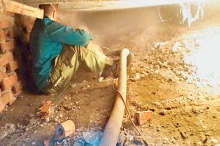

Nadmuch i natrysk w praktyce
Ekipy docieplające metodą nadmuchową wykorzystują do tego specjalny agregat. Za pośrednictwem szerokiej rury wtłacza on pod dach granulat albo strzępki materiału ociepleniowego. Nadmuch odbywa się przez otwory w ścianach szczytowych, przez właz zbudowany w stropie albo przez tak zwany otwór rewizyjny umieszczony na którejś z połaci. Gdy brak takich otworów lub mają za małą średnicę i rura się nie mieści, pozostaje albo poszerzenie otworów w ścianach, albo wykonanie odpowiednio szerokich otworów w dachu. Po zakończeniu ocieplania otwory w dachu można zamienić na włazy, umieścić w nich klapy rewizyjne lub wstawić w te miejsca kominki wentylacyjne. Wszystkie te elementy trzeba szczelnie połączyć z materiałem pokryciowym. Sypki materiał bardzo szczelnie wypełnia wszelkie zakamarki poddasza.
Metodą nadmuchową nie powinno się izolować stropodachu przed jego zadaszeniem. Najbardziej kłopotliwym aspektem izolacji nadmuchowych jest zachowanie ustalonej grubości ocieplenia. Trudno bowiem ją mierzyć, nie mogąc dostać się pod dach, a ponadto trzeba uwzględnić osiadanie materiału pod własnym ciężarem. Przykładowo, wartość osiadania dla granulatu z wełny mineralnej wynosi 5% dla gęstości nasypowej 45 kg/m3. Grubość warstwy kontroluje się, wprowadzając pręty z podziałką przez otwory w dachu.
