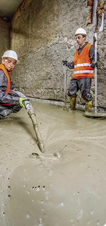

Autor: materiały prasowe CEMEX/ Materiały prasowe Pianobeton może być dowieziony z betoniarni na budowę lub wyprodukowany na miejscu. Wyspecjalizowana firma zajmie się też układaniem pianobetonu
Pianobeton nie jest materiałem stworzonym do celów konstrukcyjnych, ale za to świetnie sprawdza się w pracach wykończeniowych. Po pianobetonie można chodzić po upływie 24-72 godzin od jego ułożenia. Pełną wytrzymałośćosiąga po 28 dniach.

Konsystencja pianobetonu
Autor: HEIDELBERG CEMENT/ Materiały prasowe Dzięki płynnej konsystencji pianobeton dobrze otula elementy instalacyjne rozmieszczone na stropie

  • Pianobeton jest samopoziomujący
Podobnie jak wylewki pianobeton ma właściwości samorozpływne. Aby uzyskać gładką powierzchnię, nie trzeba go zagęszczać, odpowietrzać ani zacierać po ułożeniu.

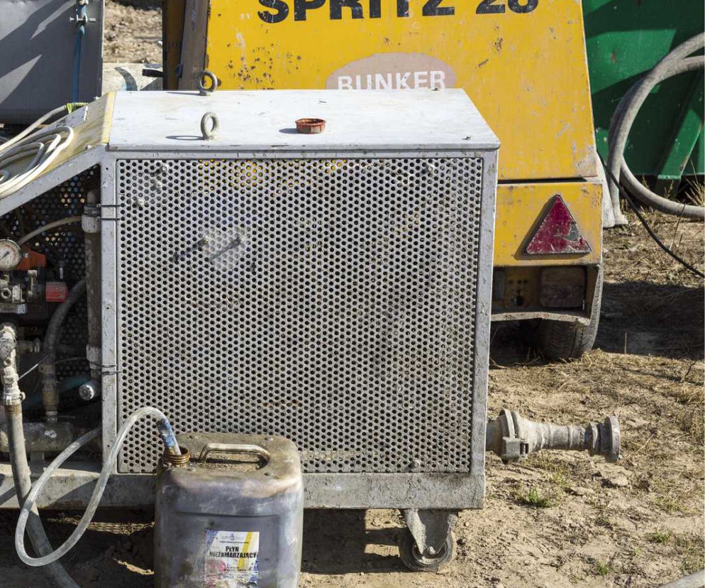

Pianobeton
Autor: Piotr Mastalerz Stosunkowo duża elastyczność pianobetonu zwalnia nas z potrzeby zbrojenia jego warstwy i wykonywania dylatacji, jak często bywa w przypadku podkładów cementowych i betonowych. Płynny pianobeton wytwarzany w maszynie przywiezionej przez ekipę wykonawczą może być transportowany wężem na odległość do 60 m i na wysokość do 30 m
