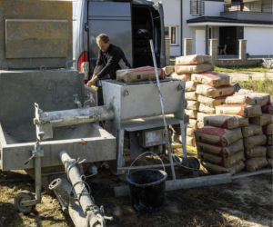

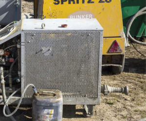

Sprzęt do wytwarzania pianobetonu na budowie to połączenie maszyny produkującej pianę techniczną i miksokreta
Autor: Mariusz Bykowski
Pianobeton produkcja
Za pomocą takiego kombo można wyprodukować 20-30 m3 pianobetonu na godzinę

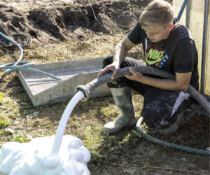

Jak zrobić pianobeton
Piana będzie zmieszana z zaprawą cementową

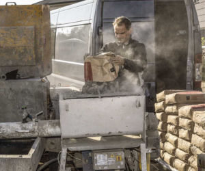

Dozowanie składników

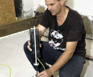

Po wyrobieniu pianobetonu trzeba jeszcze sprawdzić jego masę właściwą na mokro, upewniając się w ten sposób, czy uzyskano wymagane parametry i odpowiednią konsystencję

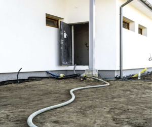

Transport masy
Transport masy

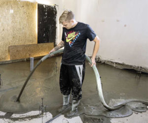

Płynny pianobeton może być transportowany wężem na odległość do 60 m i na wysokość do 30 m

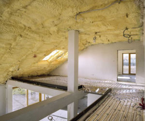

Pianobetonu nie można rozprowadzać na podłogówce. Trzeba ją zalać masą cementową lub anhydrytową

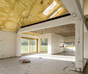

Grubość pianobetonu
Grubość pianobetonu
Minimalna grubość warstwy z pianobetonu to 5 cm, a maksymalna – 1 m

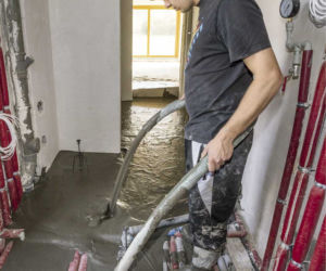

Pianobeton można układać w dwóch warstwach. Najpierw izolująca termicznie warstwa gęstości około 400 kg/m3, a później nadlewka wyrównawcza z pianobetonu gęstości 1000 kg/m3

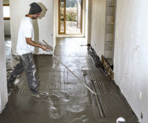

Czasu na wygładzenie warstwy jest dużo, bo od przygotowania mieszanki do jej pełnego stwardnienia pianobetonu upływają 2 godziny
