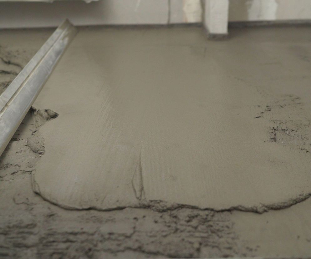

Wylewka cementowa
Można ja kupić jako gotową zaprawę lub wykonać samodzielnie na budowie. Czynność ta wymaga precyzji i dokładności w dawkowaniu składników. Szlichta cementowa jest mieszanką cementu portlandzkiego z piaskiem w proporcji 1:3. Po rozrobieniu wodą jego konsystencja jest plastyczna. Taki podkład jest odporny na wilgoć. Jego wytrzymałość na ściskanie zależy od sposobu przygotowania i może wynosić od 12 do 30 MPa. Wylewa się go między listwami kierunkowymi, zaciera i wygładza pacą. Podczas schnięcia podkład się kurczy, dlatego jego powierzchnię należy podzielić dylatacjami. Wylewka przez pierwsze 10 dni wymaga również zwilżania wodą. Całkowitą wytrzymałość mechaniczną uzyskuje dopiero po 28 dniach. Szlichty cementowe muszą mieć odpowiednią grubość. Najlepiej rozprowadza się je drewnianą lub metalową łatą. Grubość podkładu cementowego układanego na izolacji termicznej lub akustycznej nie może być mniejsza niż 3,5-4 cm. Jeśli jest taka, należy go zazbroić. Nie trzeba tego robić, gdy grubość wylewki zwiększymy do 7-8 cm.
Wylewka betonowa
Jego kruszywem może być piasek, żwir, grys albo drobna mieszanka z kruszywa naturalnego lub łamanego (ziarna kruszywa nie powinny być większe niż 1/3 grubości podkładu). Szlichtę betonową stosuje się najczęściej, gdy potrzebna jest warstwa o większej nośności i grubości niż podkład cementowy. Podkład betonowy robi się z betonu klasy C12/15-C20/25 (dawniej B15-B25). Podkład betonowy ma konsystencję gęstoplastyczną lub półsuchą. Ten drugi rodzaj charakteryzuje się większą wytrzymałością na ściskanie niż pozostałe podkłady (35 MPa) oraz mniejszym skurczem podczas wysychania; do jego układania wykorzystuje się miksokreta. Wylewki betonowe wymagają takich samych zabiegów pielęgnacyjnych jak cementowe.

Wylewki anhydrytowe są wytrzymałe i odporne na zmiany temperatury, nie kruszą się ani nie kurczą. Dlatego doskonale sprawdzają się na ogrzewanych podłogach. Podkład anhydrytowy jest łatwy w wylewaniu, ponieważ ma płynną konsystencję – dzięki temu niweluje krzywizny i tworzy tak równy podkład, że nie trzeba sprawdzać jego wypoziomowania. Szybciej niż pozostałe wylewki uzyskuje odpowiednią wytrzymałość (powyżej 20 MPa), co pozwala na szybsze przystąpienie do kolejnych prac. Jedyną jego wadą jest brak odporności na wilgoć – stosuje się go wyłącznie w suchych pomieszczeniach. Z mieszanek anhydrytowych można wykonywać podkłady grubości od 2 do 10 cm.
