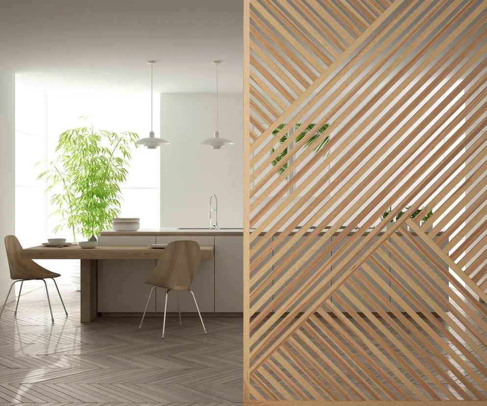

Ścianka działowa z lameli
Autor: andrei rusu/ Getty Images

Lamele na ściankę działową nie mogą być zbyt cienkie, żeby nie były zbyt wiotkie. Ich wymiaru dobieramy do wielkości pomieszczenia i naszych upodobań. Mają zwykle grubość 2-4 cm, szerokość 5-10 cm. Ich długość zależy od wysokości przestrzeni, którą mają wypełnić. Rozstaw lameli zależy od efektu, który chcemy osiągnąć. Ścianka lamelowa najczęściej ma układ pionowy, w razie potrzeby może być usztywniona w poprzek. Nic nie stoi na przeszkodzie, żeby lamele miały układ poziomy lub były ustawione ukośnie. W takiej lekkiej ściance można też wykonać okienka, które będą pełnić funkcję półki.
