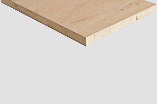

Płyta stolarska drewnopochodna
To płyta z warstwą wykonaną z listew tarcicy obustronnie oklejona obłogami z drewna liściastego lub iglastego. Choć jest znana od początku XX wieku, podbiła rynek dopiero w okresie międzywojennym, zwalniając stolarzy z obowiązku układania forniru. Obecnie ten rodzaj płyt uznawany jest za ekskluzywny rodzaj płyt stosowanych do produkcji mebli. W zależności od zastosowanego kleju rozróżnia się płyty stolarskie suchotrwałe i wodoodporne. Są produkowane trój- i pięciowarstwowo. Wyróżnia się płyty obłogowane zwykłe, okleinowane bukiem, jesionem, dębem, oklejone pilśnią, HDF oraz drzwiowe. Obłóg, którego grubość może wynosić od 2,5 do 10 mm, daje możliwość uzyskania pięknej, szerokiej struktury drewna, nawet do 300 mm. Dzięki temu na płytach obłogowanych można podziwiać piękny rysunek drewna.

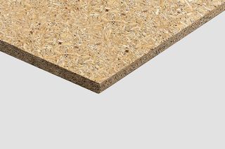

Płyta wiórowa
To najbardziej popularny typ płyty, który składa się z cząstek drewna (zrębków, trocin, zrzynek tartacznych) sprasowanych w wysokiej temperaturze i spojonych żywicą syntetyczną. Grubość płyty zwykle wynosi od 12 do 38 mm. Po uszlachetnieniu (laminowaniu) są one stosowane w produkcji szaf, regałów czy biurek. Ze względu na niską cenę są chętnie wykorzystywane w meblach masowej produkcji (skrzynie meblowe do mebli tapicerowanych czy jako baza pod laminowanie).

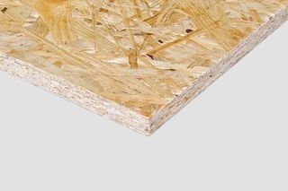

Płyta OSB (ang.Oriented Strand Board)
Składa się z długich wiórów drewna ułożonych warstwowo i sklejonych żywicą. Jej grubość może wynosić od 9 do 25 mm - im jest większa, tym zapewnia większą wytrzymałość na obciążenia. Płyty są odporne na wilgoć. Często są stosowane w budownictwie, ale wykorzystuje się je także w meblarstwie, na przykład w loftowych wnętrzach.
