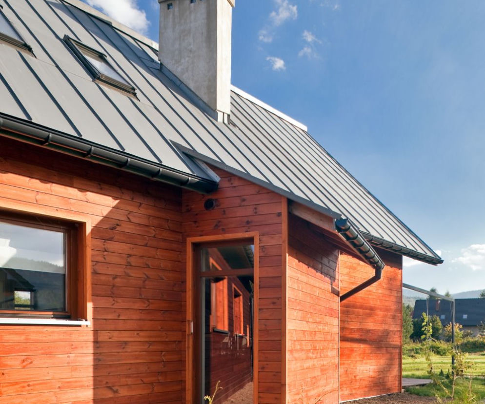

Drewnianą elewację z desek zwanych szalówkami zazwyczaj maluje się bejcą, lakierobejcą lub farbami do drewna. Lakierobejca, bejca, czy farby do desek poprawią wygląd elewacji drewnianej i zabezpieczą ją przed szkodliwymi warunkami pogodowymi.
