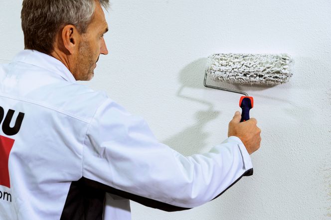

Wałek malarski z krótki, średnim czy długim włosiem?
  • Wałki z krótkim runem (3-9 mm) są przeznaczone do malowania gładkich powierzchni – ścian wykończonych gładzią, płyt g-k lub g-w, sklejki, desek, płyt drewnopochodnych. Służą zatem głównie do farb przeznaczonych do nakładania cienką warstwą i do lakierów lub bejc
  • Wałki z runem średniej długości (10-15 mm) to wałki uniwersalne, do powierzchni gładkich i chropowatych (ziarniste tynki, tapety z wytłoczoną fakturą). Stosuje się je do wielu typów farb i lakierów.

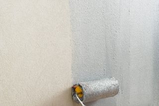

  • Wałki z długim runem (18-25 mm) służą do malowania powierzchni głęboko fakturowanych, o niejednorodnej płaszczyźnie (tynki strukturalne, mury ceglane, rzeźbione lub profilowane drewno). Im grubsza faktura, tym dłuższe włosie należy dobrać.

Wałki malarskie
Autor: BAUMIT/ Materiały prasowe Wałki z długim włosiem nadają się do malowania chropowatych powierzchni

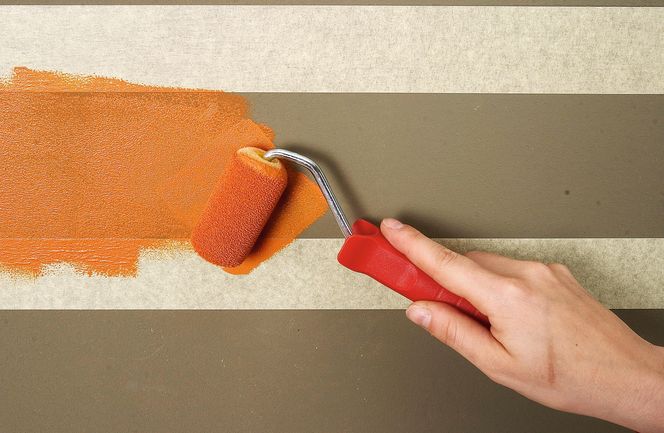

Wałki gąbkowe
Nazywane też folkowymi albo piankowymi, ponieważ ich rolki są zrobione z modyfikowanej pianki poliestrowej o gąbczastej strukturze. Polecane są do malowania gładkich powierzchni farbami rozpuszczalnikowymi, gęstymi farbami akrylowymi, lakierami, lakierobejcami. Inaczej niż pędzle lub wałki ze średnim lub długim runem — nie pozostawiają smug.
Niektóre wałki gąbkowe służą też do malowania strukturalnego. Te mają różnego rodzaju wgłębienia w swojej powierzchni. Nie mają włosia, więc stosując je, możemy być spokojni – z pewnością żadne włoski nie przykleją się do malowanej płaszczyzny. Niestety, gdy przyłożymy taką rolkę do podeschniętego lakieru, może się ona porozrywać, a jej resztki przywrą do podłoża.
Wałki gąbkowe kosztują od 7 do 20 zł.
PRZECZYTAJ RÓWNIEŻ: Cennik malowania ścian na rok 2025. Ile kosztuje obecnie malowanie ścian? Cena za m2
Wałki malarskie
Autor: Mariusz Bykowski Zaokrąglone krawędzie rolek gąbkowych sprawiają, że podczas malowania nie pozostają na brzegach nanoszonych pasów zgrubienia z farby lub lakieru

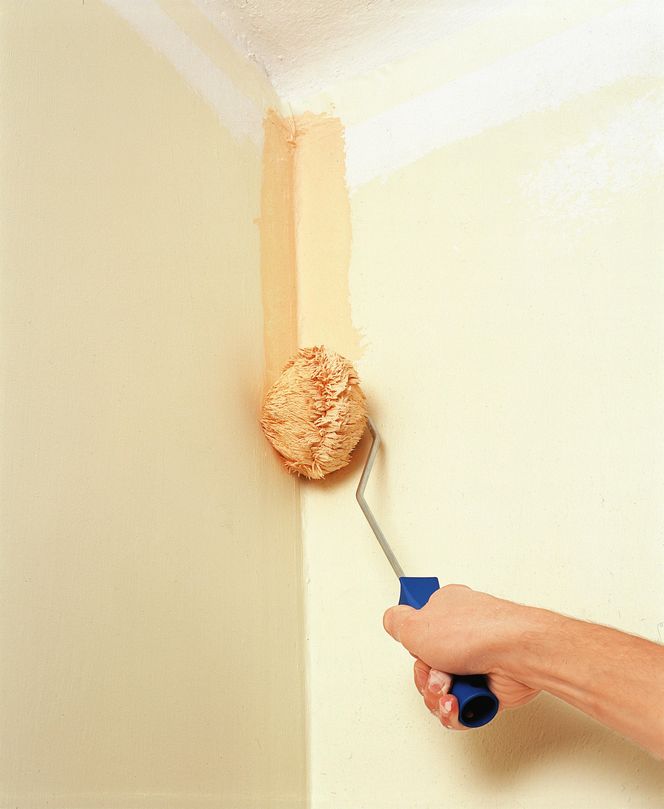

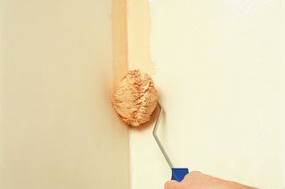

Przykładem jest wałek do naroży wewnętrznych. Od niego zaczynamy, gdy zamierzamy malować ściany i sufity. Jego rolka jest mała i owalna, więc bardzo dobrze rozprowadza farbę w narożach. Kosztuje od 8 do 16 zł.

Wałki malarskie
Autor: Piotr Mastalerz Owalna rolka wałka do narożników dobrze wprowadza farbę w wąskie zakamarki
