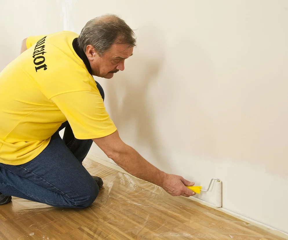

Zanim zanurzysz wałek w farbie, musisz przygotować sobie front robót. Meble i inne sprzęty najlepiej jest wynieść do pomieszczeń, które nie będą malowane. Jeśli muszą zostać, trzeba je zsunąć na środek. Żeby nie zachlapać podłogi, najlepiej ułożyć na niej tekturę, a na niej grubą folię malarską. Unikaj taniego zamiennika w postaci gazet – szybko przemiękają i później trzeba się ciężko napracować przy gruntownym czyszczeniu posadzki. Cieńszą folią osłaniamy meble, okna i drzwi, owijamy nią lampy i żyrandole. Do podłoża przyklejaj ją taśmą malarską. Sama taśma wystarczy do zaklejenia małych lub wąskich elementów – krawędzi framug, gniazdek i włączników. Wystrzegaj się najtańszej taśmy malarskiej, bo z reguły jej przyczepność do podłoża jest za słaba.
Folia malarska
Autor: Andrzej T. Papliński Najpierw wokół malowanych krawędzi nakleja się taśmę malarską – połową szerokości, a później do swobodnej części doczepia się folię ochronną

Malowanie ścian zacznij od detali. Najpierw więc nanoś farbę w narożach, posługując się wałkiem o okrągłym futerku lub wąskim pędzlem. Później zmień wałek na szeroki i przejdź do dużych płaszczyzn.
Aby uzyskać równomierne rozprowadzenie farby, należy jej nadmiar odciskać z wałka, przeciągając go przez kratkę w kuwecie malarskiej. Do malowania wokół ościeżnic i dookoła gniazdek oraz włączników bezpieczniej jest użyć małego płaskiego pędzelka.

Obmalowywanie detali
Autor: Andrzej T. Papliński Wokół różnych elementów wystających ze ściany farbę nanosi się małym pędzelkiem lub wąskim wałkiem
