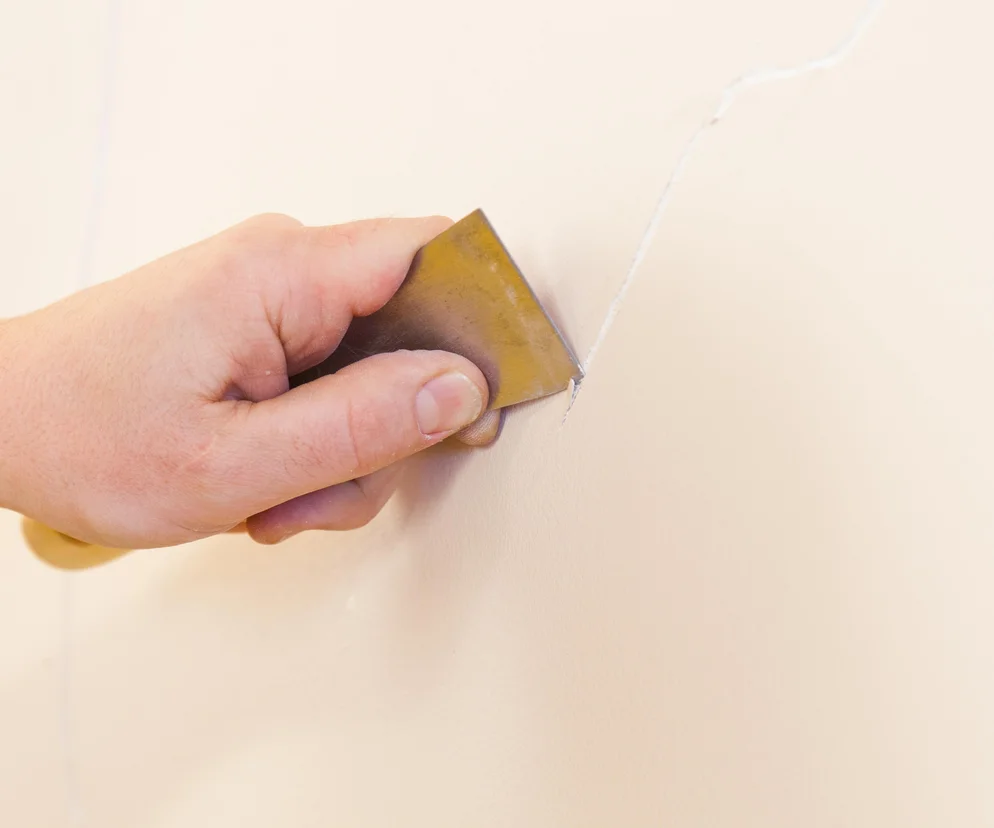

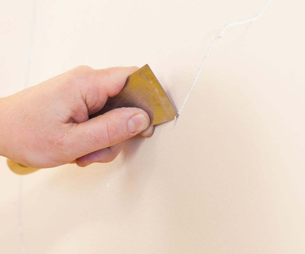

Jak usunąć rysy skurczowe?
Chcąc się ich pozbyć rysy na ścianie, wystarczy użyć masy szpachlowej dostosowanej do rodzaju tynku. Inne masy zalecane są do naprawiania tynków gipsowych, a inne do tynków cementowo-wapiennych. Informacja o tym, do jakiego tynku przeznaczona jest masa znajduje się na jej opakowaniu.
Po zaszpachlowaniu pęknięcia cienką warstwą masy (grubości 1-2 mm) należy poczekać do jej wyschnięcia, następnie miejsce naprawy przeszlifować papierem ściernym drobnej gradacji, na koniec pomalować.
Jak zlikwidować szersze pęknięcia?
Jeśli pęknięcia na ścianie są wynikiem naturalnych naprężeń - z reguły pojawiają się w narożach drzwi albo okien i biegną po skosie ku górze lub ku dołowi do narożnika. Takie rysy powstają też w miejscach połączeń różnych materiałów, na przykład ceramiki i płyt gipsowo-kartonowych. Jednak tak samo wyglądające – na pierwszy rzut oka - pęknięcia mogą być spowodowane źle wykonanymi fundamentami albo zmianami warunków wodno-gruntowych.
Aby sprawdzić, czy rysa nadaje się do samodzielnej naprawy, wystarczy zaszpachlować jej fragment. Jeżeli po kilkunastu dniach pęknięcie pojawi się ponownie, konieczne jest wykonanie ekspertyzy przez inżyniera-konstruktora. Dopiero po uzyskaniu jej wyniku i usunięciu przyczyny będzie można je zlikwidować.
Jeżeli zaprawa nie popęka, możemy sami od razu zabrać się do usunięcia rysy.
Czego potrzeba do usunięcia rysy?
Aby zlikwidować pęknięcia na ścianie, potrzebna będzie taśma reperacyjna z włókna szklanego albo z włókniny i zaprawa szpachlowa. Taśma wzmocni brzegi rysy, a zaprawa szpachlowa ją wypełnieni. Zamiast taśmy i zaprawy można zastosować szpachlówkę zbrojoną, która jest wzmocniona włóknem.
Uwaga! Taśmę z włókna szklanego przykleja się na rysę i używając metalowej szpachli wciska zaprawę szpachlową do wnętrza rysy. Decydując się na zastosowanie taśmy z włókniny polipropylenowej, należy pamiętać, że najpierw trzeba wypełnić rysę zaprawą, a potem przykleić taśmę i ponownie nanieść warstwę zaprawy.
