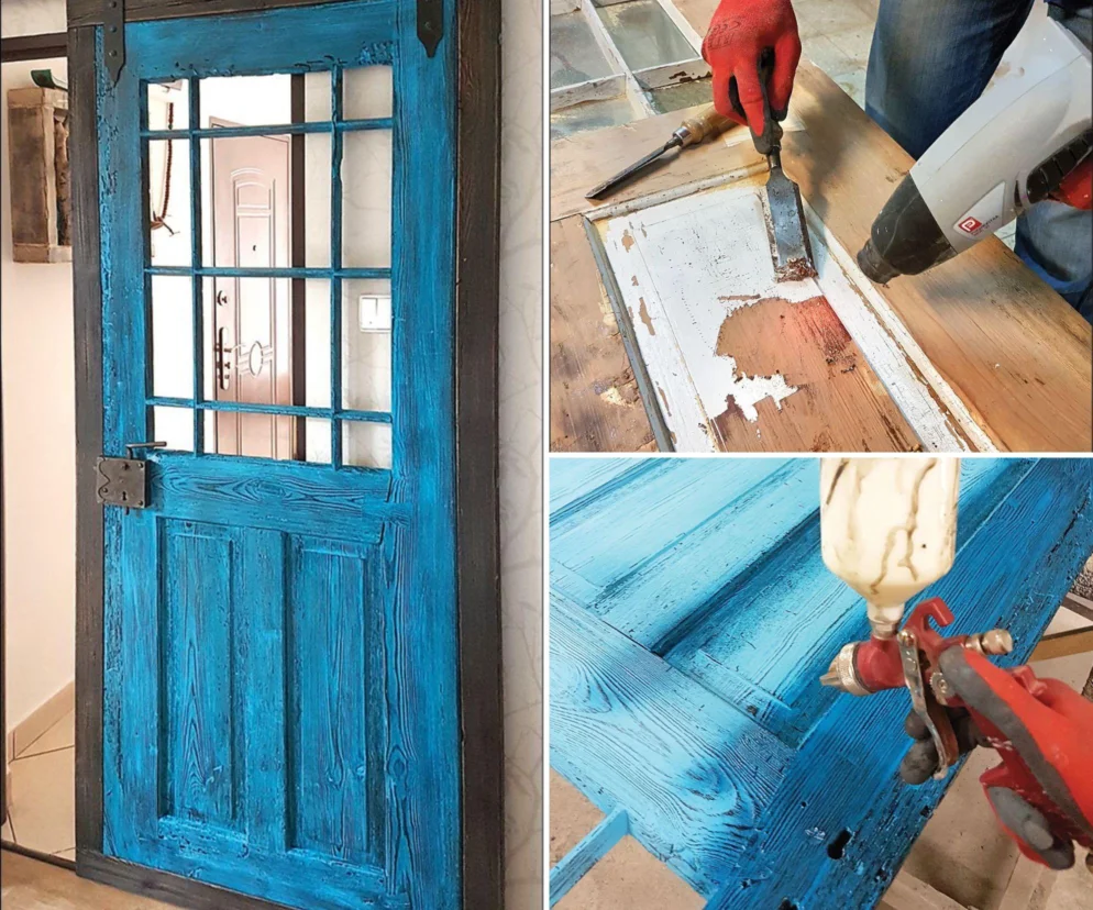

Drzwi przesuwne w stylu Vintage Wood według Yana Cieśli, ukazujące etapy odnawiania starych drzwi: usuwanie starej farby i malowanie na niebiesko. Dowiedz się więcej o tej technice ekostolarki na naszym portalu.

Malowanie drzwi w stylu Vintage Wood według Yana Cieśli
Odnawiamy stare porzucone drzwi sosnowe z wiejskiego domu. Stan właściwy do wieku – ślady po szkodnikach drewna, uszkodzenia powierzchni, rozpadający się zamek. Najgorzej wyglądał dolny narożnik drzwi – drewno było tak zmurszałe, że można je odłamać ręką. Nie jest to jednak powód do odrzucenia drzwi. A widoczna na nich historia to wręcz atut! - Ludzie zwykle chcą doprowadzić stare przedmioty, które odnawiają, do perfekcji.

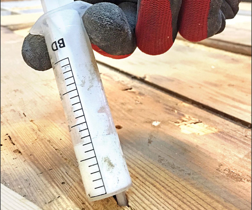

Krok 1. Odrobaczanie starych drzwi – jak usunąć szkodniki drewna?

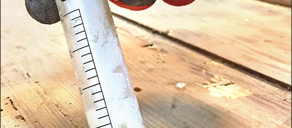

Na starych drzwiach drewnianych widać ślady działania szkodników drewna. Do ich zwalczania trzeba użyć chemii. Mam swój sprawdzony sposób. Nakładam obficie preparat pędzlem, dodatkowo wstrzykuję go w otwory zrobione przez szkodniki. Następnie zawijam skrzydło w folię. Zostawiam drzwi na trzy-cztery tygodnie. Po tym czasie mam pewność, że skuteczność zwalczenia szkodników drewna jest stuprocentowa.

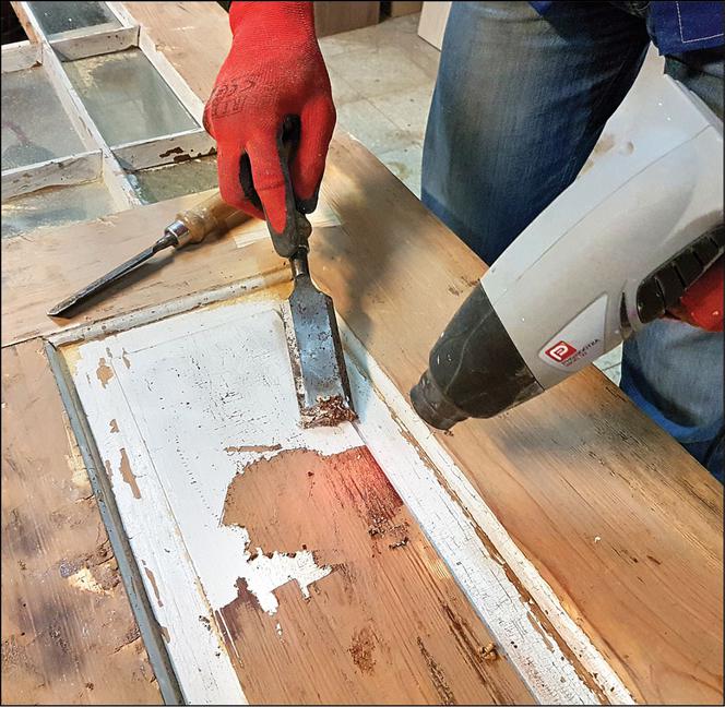

Odrobaczone drewno jest gotowe do dalszej obróbki. Trzeba zdjąć starą farbę olejną z drzwi. Zwykle jest jej kilka warstw. Część malunku schodzi płatami, ale niektóre miejsca wymagają żmudnej pracy. Do tego etapu pracy przy odnawianiu drzwi przydatne będą szczotka druciana nakładana na szlifierkę, dłuto ciesielskie i opalarka.
Odnawianie starych drzwi: krok 2
Autor: Yan Cieśla Gdy szkodniki zostaną zwalczone, rozpoczynamy czyszczenie drewna. Zdejmujemy stare powłoki malarskie, by wydobyć rysunek słojów. Potrzebne są do tego szlifierka z druciakiem, opalarka i dłuto.
