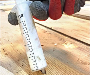

Odnawianie starych drzwi: krok 1
W otwory w drewnie wstrzykujemy preparat do zwalczania szkodników. Owijamy drzwi folią i pozostawiamy na trzy-cztery tygodnie

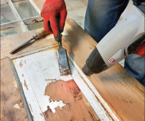

Odnawianie starych drzwi: krok 2
Gdy szkodniki zostaną zwalczone, rozpoczynamy czyszczenie drewna. Zdejmujemy stare powłoki malarskie, by wydobyć rysunek słojów. Potrzebne są do tego szlifierka z druciakiem, opalarka i dłuto.

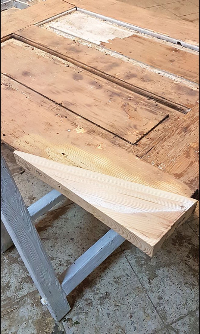

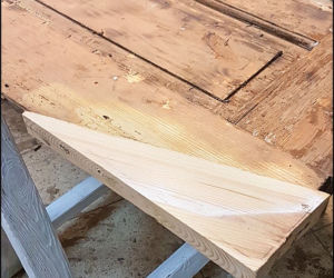

Odnawianie starych drzwi: krok 3

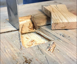

Zmurszały fragment drzwi usuwamy i w jego miejsce przyklejamy do zdrowego drewna nowy, docięty na wymiar element. Dodatkowo mocujemy go wkrętami do drewna.
Autor: Yan Cieśla

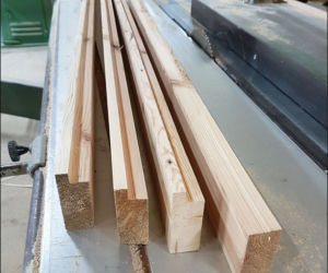

By wzmocnić konstrukcję, robimy ramę z sosnowych kantówek. Przyda się do tego pilarka tarczowa z prowadnicą.
Autor: Yan Cieśla

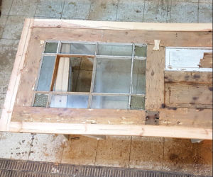

Elementy ramy przytwierdzamy do drzwi klejem i dodatkowo wzmacniamy połączenie wkrętami.
Autor: Yan Cieśla

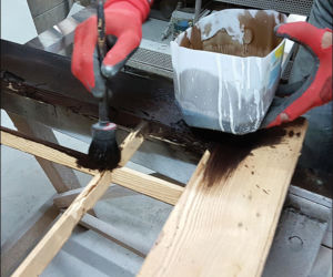

Oczyszczoną ramę dwukrotnie malujemy bejcą w kolorze ciemny orzech. W ten sposób jednolicie przyciemnimy drewno. Gdy wyschnie, szlifujemy je papierem ściernym, wydobywając rysunek słojów.
Autor: Yan Cieśla

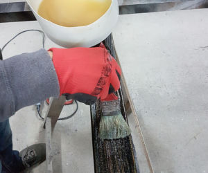

Dwukrotne pokrycie drewna lakierem nitro ma za zadanie wzmocnić konstrukcję oraz przykryć bejcowane drewno szczelną powłoką.
Autor: Yan Cieśla

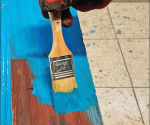

Odnawianie starych drzwi: krok 9
Na skrzydło (omijamy ramę) nakładamy kolejną warstwę – tym razem farbę akrylową do ścian w wybranym kolorze.

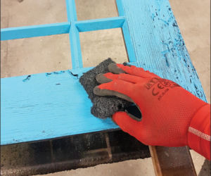

Odnawianie starych drzwi: krok 10
Następnie całość szlifujemy włókniną ścierną. Odsłaniamy w ten sposób największe uroki techniki Vintage Wood. Można dowolnie modelować rysunek słojów. Otwory po szkodnikach i uszkodzenia drewna stają się jego ozdobą.

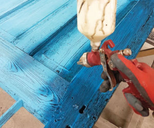

Odnawianie starych drzwi: krok 11
Ostatnią warstwę – lakier – nakładamy natryskowo.

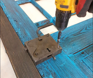

Odnawianie starych drzwi: krok 12
Stary zamek czyścimy z rdzy i malujemy. Wkrętami mocujemy go do drzwi.

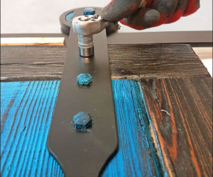

Odnawianie starych drzwi: krok 13
Do gotowego skrzydła przytwierdzamy system przesuwny wykończony techniką Vintage Wood.

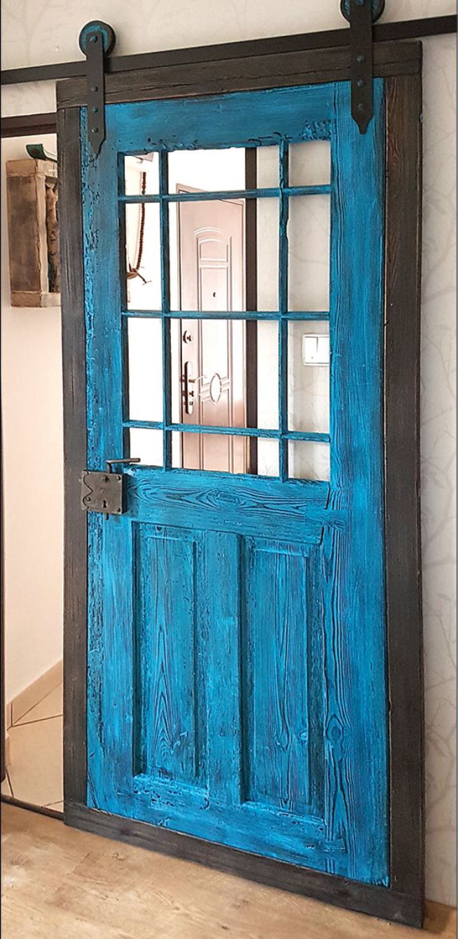

Odnawianie drzwi
Odnawianie drzwi

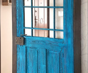

Odnowione i pomalowane na nibiesko drzwi przesuwne zamontowane na ścianie – są funkcjonalne i niezwykle efektowne. Pokazujemy jak je wykonać.
Autor: Yan Cieśla
