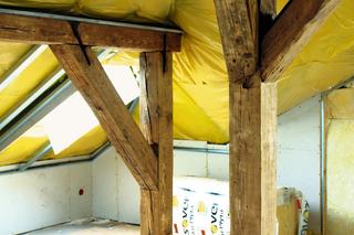

Gdy poddasze jest niedostatecznie ocieplone, a pierwsza warstwa wełny ułożona między krokwiami w dobrym stanie, należy dołożyć dodatkową warstwę wełny pod krokwiami, prostopadle do pierwszej. W tym celu, po rozmontowaniu okładzin, do krokwi przykręca się stalowe wieszaki, a do nich (także z ocynkowanej stali) profile nośne. W ten sposób powstanie rodzaj rusztu, pod którego profile wkłada się wełnę, pilnując, by płyty lub maty utworzyły szczelną otulinę pozbawioną szpar. Zwiększy to izolacyjność połaci, a przy tym przyczyni się do wyeliminowania mostków termicznych, jakimi są nieocieplone krokwie.
W przypadku ocieplania adaptowanego poddasza wełnę również układa się między krokwiami, a także – drugą warstwę, prostopadle do pierwszej – pod nimi. Najpierw do krokwi przykręca się (co 40-60 cm) wieszaki rusztu, tak żeby wystawały przed krokwie na tyle, by objęły drugą warstwę wełny. Mocując wieszaki, trzeba sprawdzać za pomocą listwy, czy powstała konstrukcja utworzy równą płaszczyznę. Rozstaw krokwi wynosi zwykle 80-90 cm. Wełnę docina się z naddatkiem 2 cm, ponieważ jest sprężysta i układa się ją na lekki wcisk – wsunięta między krokwie rozpręży się i lekko zaklinuje między nimi. Poszczególne odcinki maty układa się od dołu, starannie dosuwając od góry kolejne rzędy. Pierwsza warstwa wełny może wymagać osznurowania, żeby nie opadła.

Dach musi być szczelny, a wełna zabezpieczona przed wilgocią. To, że jest produktem hydrofobowym, nie znaczy, że nie może się zawilgocić – wełna jest materiałem nasiąkliwym. Warstwa hydrofobowa porów sprawia, że jej zawilgocona powierzchnia nie gnije i nie pleśnieje, ale zawilgocenie obniża jej izolacyjność i prowadzi do zawilgocenia pomieszczeń oraz pojawienia się pleśni na konstrukcji dachu. Od strony zewnętrznej krokwie i umieszczaną pod nimi wełnę przed czynnikami atmosferycznymi chroni poszycie i pokrycie dachu pełniące również funkcję estetyczną. Stosuje się sztywne poszycie zaizolowane papą albo wysokoparoprzepuszczalne membrany układane wprost na krokwiach. Membrany dachowe, w przeciwieństwie do sztywnego poszycia z desek i papy, mają zdolność przepuszczania pary wodnej od 700 g/m2/24 h – najlepiej 2000-3000 g/m2/24 h (współczynnik Sd – 0,08-0,02 – im mniejszy, tym lepszy). Zatrzymują wodę, ale jednocześnie potrafią przepuszczać parę, która wydostaje się od strony termoizolacji połaci. Izolują i umożliwiają skuteczne przewietrzanie konstrukcji dachu.
Jeśli pod pokryciem będzie taka membrana, wełnę układa się na całą grubość krokwi – może być dosunięta do membrany, ale nie powinna jej wypychać na zewnątrz. Na dachach z pełnym deskowaniem pokrytym papą nad ociepleniem należy zachować szczelinę o szerokości 2-6 cm służącą do jego wentylacji, dlatego wełny nie można dosuwać do deskowania. W odpowiedniej odległości na krokwiach trzeba nabić gwoździe i rozciągnąć między nimi sznurek, drut albo żyłkę i wełnę dosunąć do olinowania. Drugą warstwę ocieplenia układa się w poprzek pierwszej.
Membrana ma też tę zaletę, że niewiele waży – 0,09-0,2 kg/m2 (papa na sztywnym poszyciu z desek – 15-23 kg/m2), więc doskonale sprawdzi się na remontowanych dachach.
Wilgoć zagrażająca ociepleniu może się pojawić także od strony poddasza. Dlatego po dokładnym wypełnieniu połaci wełną należy je szczelnie osłonić folią paroizolacyjną, która musi skutecznie oddzielać termoizolację od poddasza.

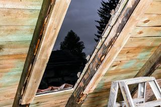

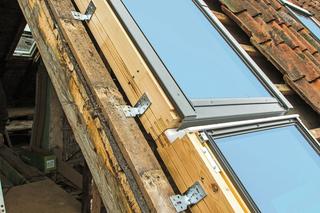

W pomieszczeniach przeznaczonych na stały pobyt ludzi powierzchnia okien powinna być równa 1/8 powierzchni podłogi. Tego wymagają przepisy, ale nie zabraniają montażu okien o większej powierzchni, co często stosuje się w przypadku oświetlania poddasza oknami połaciowymi – dostarczają dużo światła dziennego (nawet o 50% więcej niż okna pionowe o takiej samej powierzchni), są elementem wystroju wnętrz, efektownie wyglądają. Nie zmieniają kształtu dachu, bryły domu, nie mają znaczenia rodzaj pokrycia dachu ani jego spadek – nowoczesne okna można montować w każdym dachu, także płaskim. Ich montaż jest prostszy i tańszy niż budowa lukarny.
Okna dachowe można montować:
  • pomiędzy krokwiami, gdy rama okna jest węższa o 4-5 cm niż rozstaw sąsiadujących krokwi;
  • na łatach, gdy szerokość ramy okna jest zdecydowanie mniejsza od odległości między krokwiami. W takiej sytuacji do konstrukcji dachu mocuje się łaty, a do nich okna;
  • na wymianach, gdy okno jest szersze niż odległość między sąsiadującymi krokwiami. Wówczas podcina się krokwie, a między nimi, nad i pod otworem na okno wstawia wymiany, czyli belki przenoszące obciążenia z „uszkodzonej” krokwi na wymiany.
