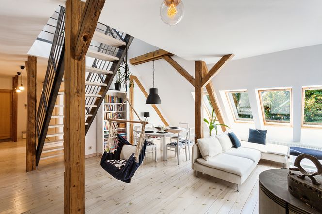

Urok poddaszy polega między innymi na tym, że można wykreować na nich przestrzeń o różnej wysokości, a elementy więźby potraktować jako punkty dzielące na strefy
Autor: Piotr Mastalerz, projekt: Damian Kałdonek/PROjARCH
