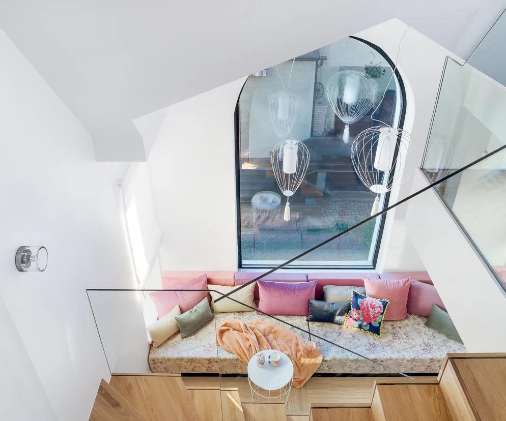

Autor: TOM KUREK Po remoncie. Widok z trzeciej kondygnacji na strefę wypoczynkową: kolorową kanapę wypełniającą wnękę pod najbardziej okazałym oknem w budynku. Wcześniej było podobne okno, tyle że zamknięte w klatce schodowej. Nowy projekt zakładał maksymalne otwarcie przestrzeni wspólnej. Nawet rodzaj balustrady mimo ogromnych trudności z jej wykonaniem nie podlegał dyskusji

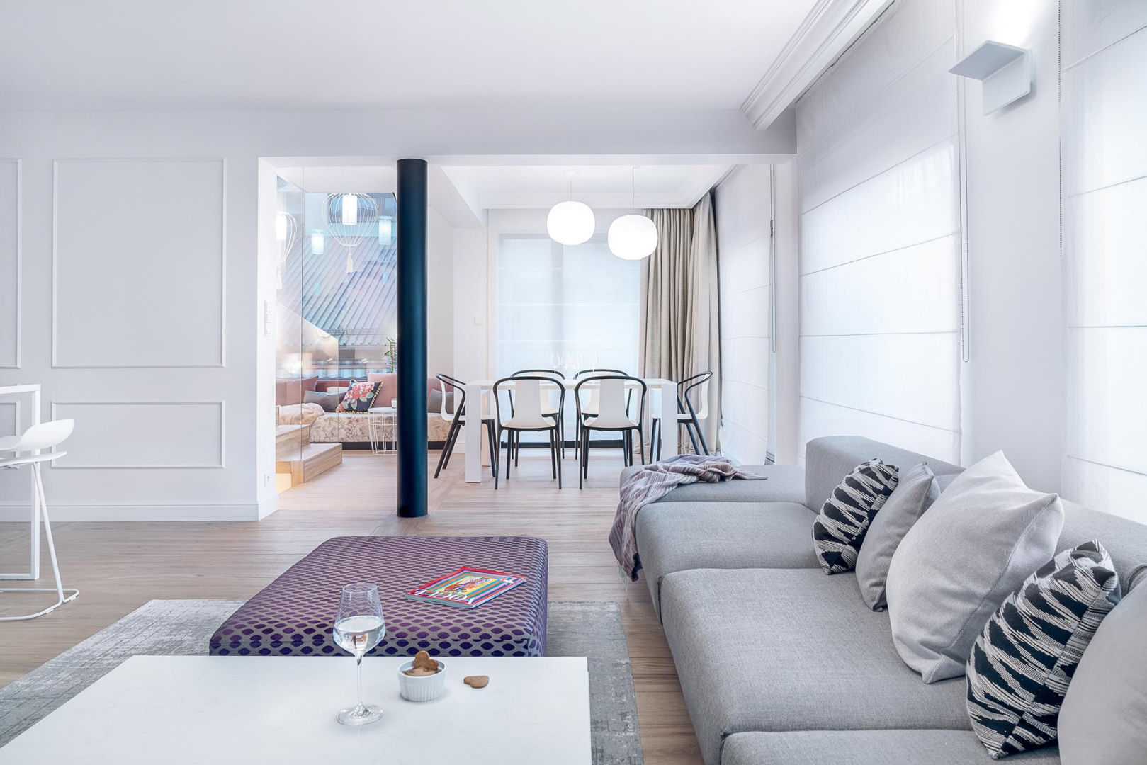

Po zakończeniu pierwszej fazy, rozbiórkowej, we wnętrzu pozostały jedynie elementy konstrukcyjne: ściana nośna oraz filar na pierwszej kondygnacji (pełniącej obecnie rolę strefy dziennej, czyli salonu z kuchnią). Stalowy wspornik poprzedni właściciel zamaskował, „obrzucając” go tynkiem. Teraz tynk został zdarty, a stal pomalowana na czarno.

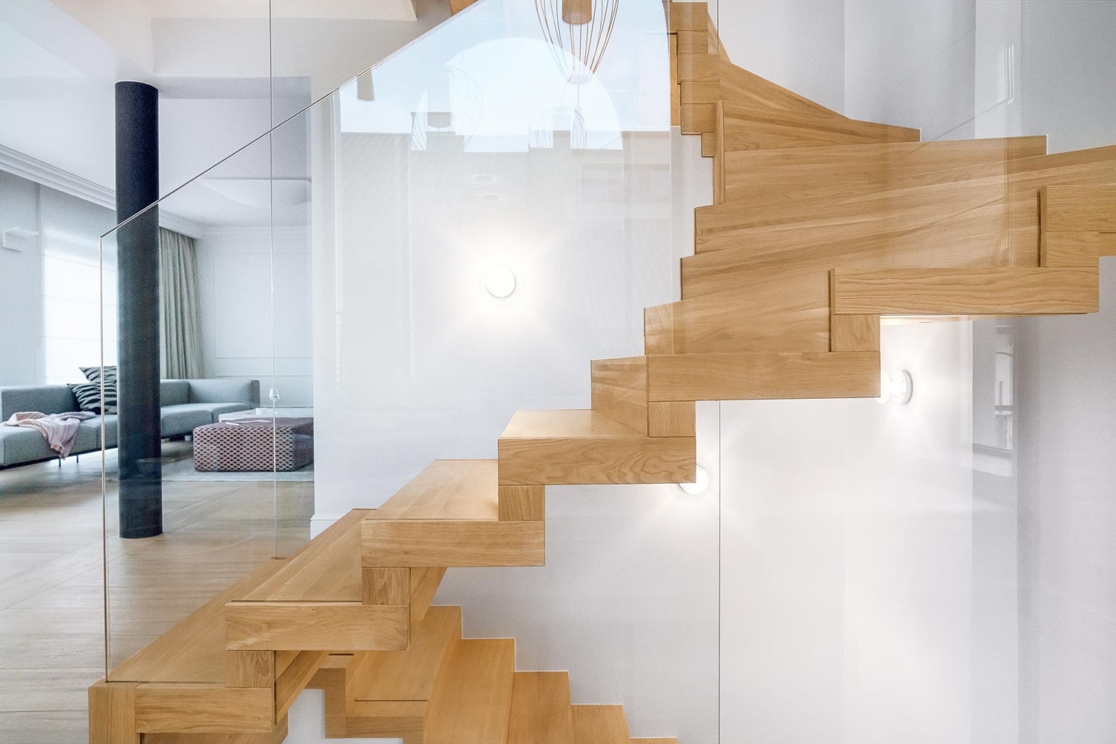

Co do ściany nośnej, to wokół niej pobiegły schody. Zupełnie inne niż wcześniej. Pierwotnie cała klatka była zabudowana. Pod stopniami, na parterze, mieściły się jedynie mała ubikacja i skrzynka, w której umieszczono liczniki mediów (wyodrębnione dla lokalu usługowego). Po przebudowie przestrzeni i całkowitej zmianie instalacji (udało się wszystkie liczniki ulokować w garażu, tam też jest kotłownia gazowa obsługująca wodne ogrzewanie podłogowe w całym budynku) można było do pierwszego spocznika poprowadzić stopnie wspornikowe, zakotwiczone we wspomnianej ścianie nośnej.
Wyżej musiały już być klasyczne, czyli wsparte na konstrukcji żelbetowej, ale np. przestrzeń pod drugim biegiem udało się wykorzystać na łazienkę, która przylega do pokoju starszej córki.

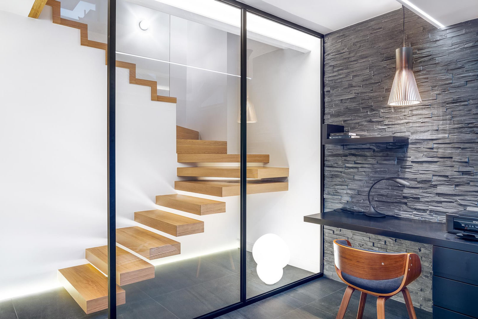

– By wykorzystać wykonaną z gazobetonu ścianę na osadzenie w niej spektakularnych lewitujących stopni, musieliśmy ją wzmocnić solidnym arkuszem blachy przyśrubowanym do posadzki – mówi Kasia Dudko. – Można to było spokojnie zrobić na samym początku, bo posadzkę i tak zrywaliśmy aż do piachu.
Przy takich schodach nie mogło być mowy o klasycznej balustradzie. Inwestorzy zapalili się do pomysłu architektów, by cała, aż do trzeciej kondygnacji, była przeszklona.

Autor: TOM KUREK, PROJEKT WNĘTRZ: KASIA i MICHAŁ DUDKO/FORMATIV Gabinet pana domu na parterze. Stylizowane na bazalt płyty gresowe harmonizują z „poszarpaną”, wyłożoną łupkiem ścianą. Bardzo męskie miejsce, jednak z przyjemnością zajmują je córki – na przykład do odrabiania lekcji (przeszklenie nie przepuszcza dźwięków i można je przesłonić)

Autor: TOM KUREK, PROJEKT WNĘTRZ: KASIA i MICHAŁ DUDKO/FORMATIV Schody łączące trzy kondygnacje (na zdjęciu pierwsze piętro) to majstersztyk wykonawczy. Stopnie częściowo wspornikowe, zakotwiczone w ścianie nośnej. Balustrada z dużych tafli szkła

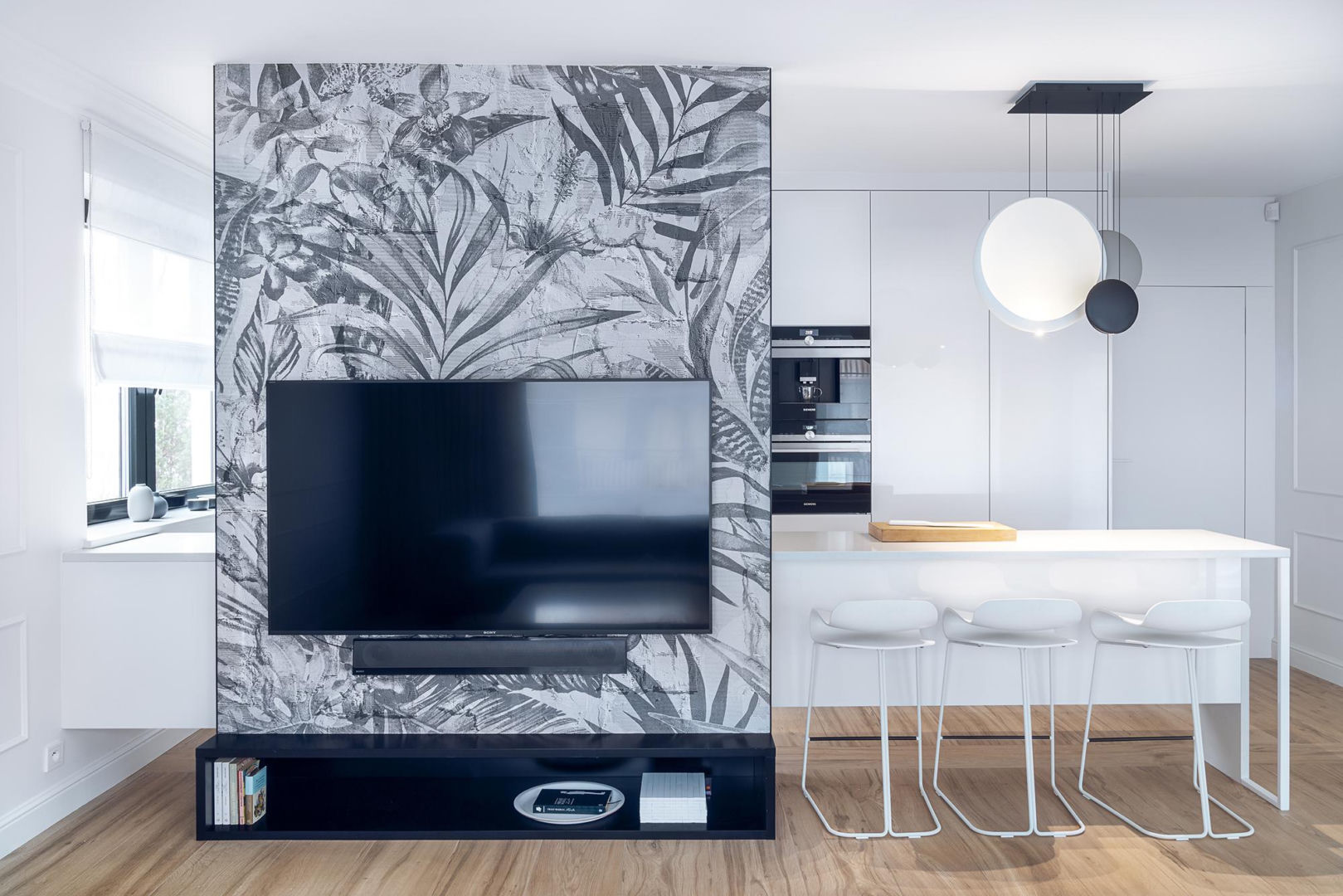

Kuchnia jest otwarta, ale tę jej część, gdzie się gotuje i gdzie z sufitu zwisa tuba okapu, przesłania ściana, na której – od strony salonu – zawieszono telewizor. – Daje to osobie przygotowującej posiłek swobodę działania, bo nikt nie zagląda jej do garnków, a jednocześnie osoba ta pozostaje w kontakcie z gośćmi lub domownikami – mówi architekta.
Wyjątkowe jest okno przy schodach, zwieńczone łukiem. Pałacowe. Było w tym miejscu od początku, trochę bez związku z architekturą budynku, ale okazało się, że fantastycznie doświetla wnętrze, dlatego znalazło miejsce także w nowej koncepcji. Inwestorka postanowiła, że w niszy pod łukowym oknem (teraz bezszprosowym) stanie kolorowa, wykonana na miarę kanapa, a charakter tego zakątka do relaksu podkreślą ciekawe lampy.

Autor: TOM KUREK, PROJEKT WNĘTRZ: KASIA i MICHAŁ DUDKO/FORMATIV Stalowy słup konstrukcyjny na pograniczu salonu i jadalni jest jedynym poza ścianą nośną elementem wnętrz, który nie został usunięty lub przesunięty. Dla kontrastu z białymi ścianami udekorowanymi sztukateryjnymi listewkami pomalowano go na czarno

Autor: TOM KUREK, PROJEKT WNĘTRZ: KASIA i MICHAŁ DUDKO/FORMATIV Zadaniem ścianki telewizyjnej jest przesłonięcie strefy gotowania – w miejscu, gdzie są płyta kuchenna i okap. Wcześniej kuchnia była całkowicie zintegrowana z salonem. Zabudowana na planie L (z dodatkową wysoką ścianą), przez co tworzył się wąski korytarz do znajdujących się za jej „plecami” pomieszczeń prywatnych. Nad bufetem duma pani domu – jej ulubiona lampa marki Vibia

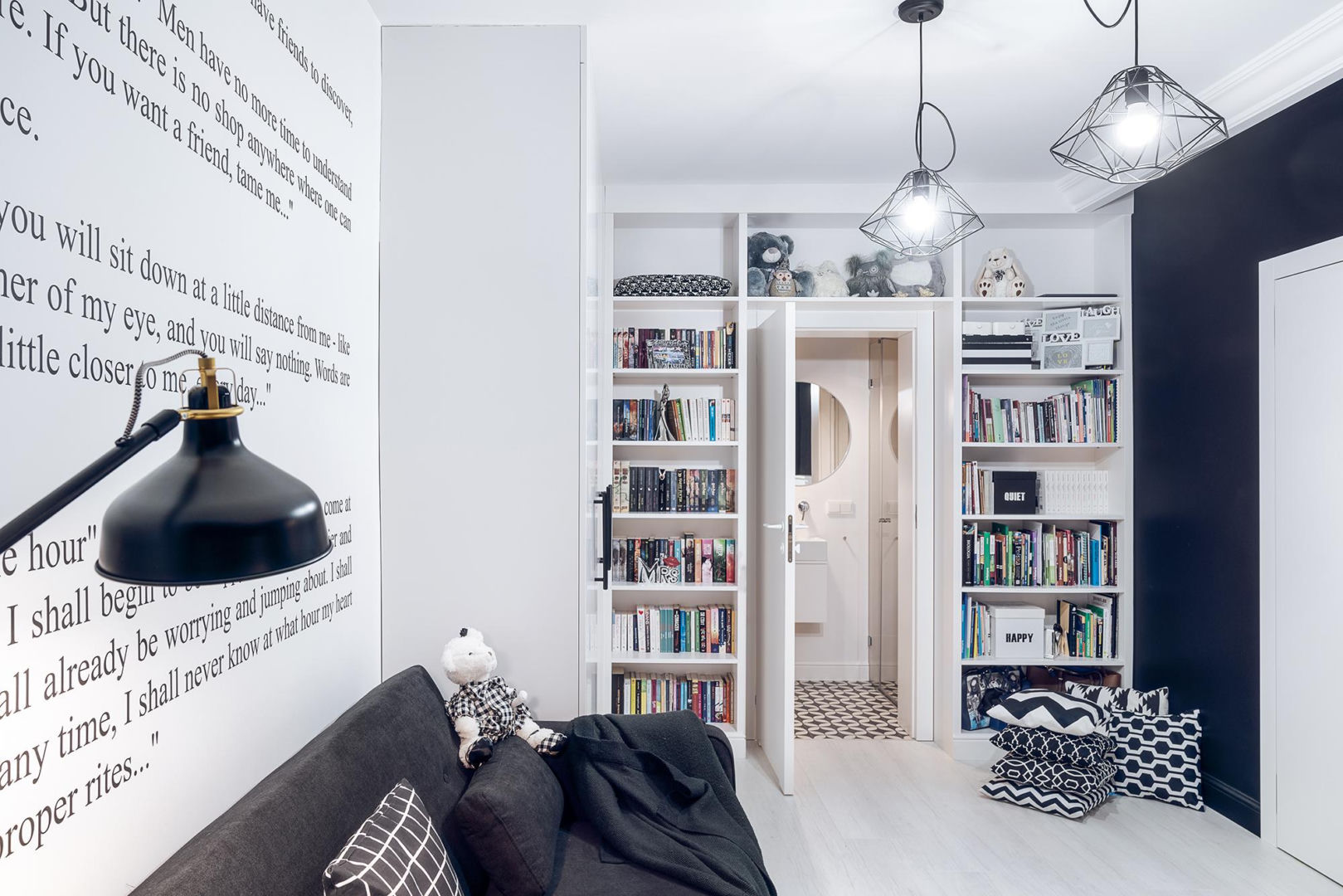

Autor: TOM KUREK, PROJEKT WNĘTRZ: KASIA i MICHAŁ DUDKO/FORMATIV Pokój córki na parterze wcześniej był pomieszczeniem biurowym z wejściem z ulicy. Utrzymany w czerni i bieli. Dużo półek na książki, na całej ścianie fototapeta z cytatem z oryginalnej wersji „Małego Księcia”. Jest też łazienka z prysznicem
