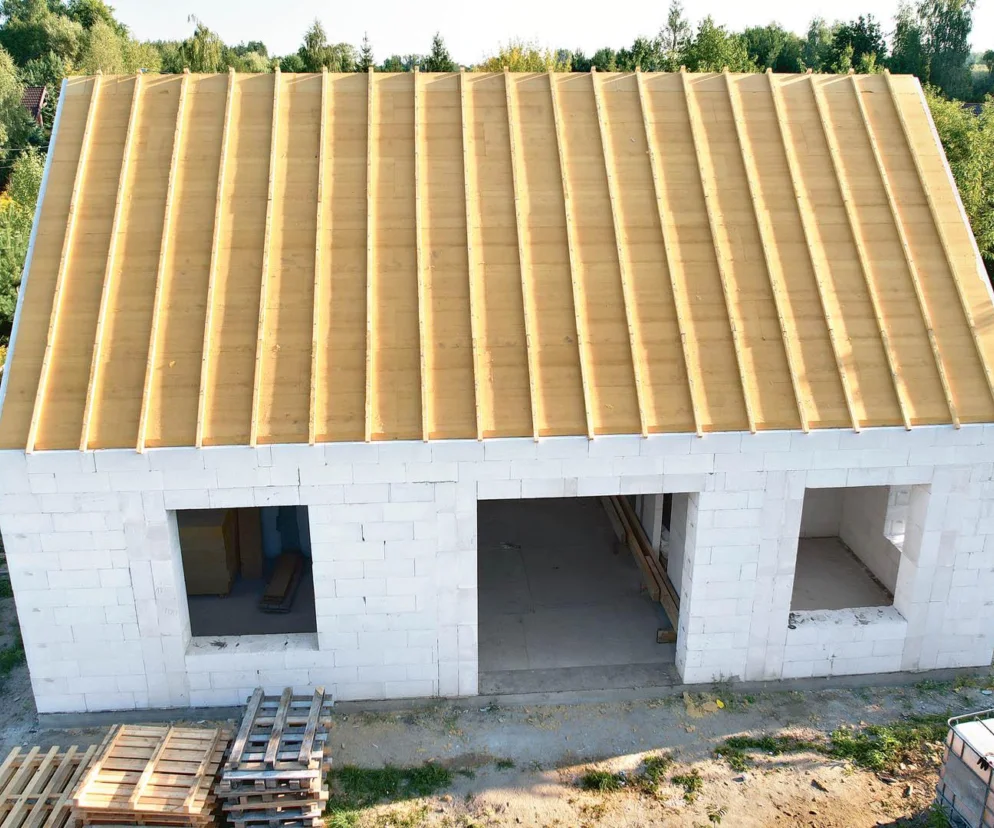

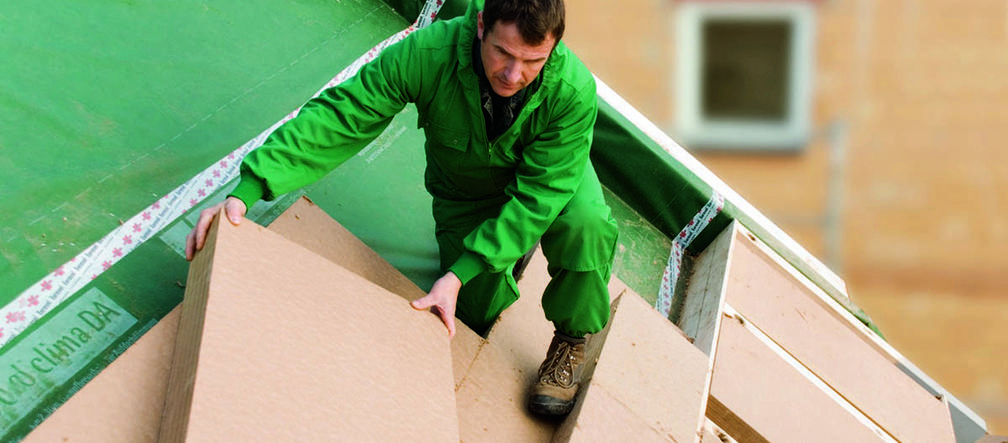

  • Wełna drzewna
Powstaje z odpadów tartacznych. Uzyskiwane z nich włókna miesza się z włóknami poliolefinowymi, skleja, prasuje i formuje w kształt płyt, a na koniec impregnuje przeciwogniowo. Płyty z wełny drzewnej dostępne są w różnych gęstościach – od twardych niczym deska do miękkich i sprężystych. Współczynnik przewodzenia ciepła λ dla płyt z włókien drzewnych wynosi od 0,036 do 0,049 W/(m.K), a ich gęstość mieści się w przedziale 50-270 kg/m3. Im wyższa gęstość, tym wyższa wartość λ, a zatem gorsza izolacyjność termiczna. Wełna drzewna ma i tę zaletę, że dobrze tłumi hałasy.

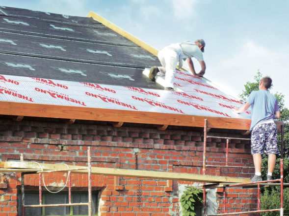

Ocieplenie dachu PIR – montaż krok po kroku
To producenci tego materiału byli u nas prekursorami metody nakrokwiowej. Lekkie i bardzo dobrze izolujące płyty przetarły drogę na krokwie także innym produktom. Wielkość płyt poliizocyjanuratowych wynosi 240x102 cm lub 238x100 cm, grubość – od 5 do 16 cm. Krawędzie mają tak wyprofilowane, żeby dało się łączyć je szczelnie na przylgę lub na pióro i wpust. Co ważne – dokładnie ułożone i uszczelnione specjalną taśmą samoprzylepną pozwalają zrezygnować z paroizolacji, umieszczanej zwyczajowo od strony poddasza. Niektórzy producenci zalecają jednak rozpościerać na krokwiach izolację z membrany dachowej, choćby niskoparoprzepuszczalnej, i dopiero układać termoizolację.
Płyty PIR można mocować do krokwi lub opierać na sztywnym poszyciu z desek, lub płyt drewnopochodnych. Układa się je swobodnie – bez użycia żadnego kleju, ustawiając dłuższymi bokami równolegle do okapu. Przed zsunięciem z połaci powstrzymuje je długa deska przytwierdzona wzdłuż niego. Pionowe krawędzie płyt z poszczególnych rzędów nie powinny wypadać w jednej linii. Dlatego płyty mocuje się na mijankę – z przesunięciem o połowę długości. Po ułożeniu płyt na danym fragmencie przystawia się od góry kontrłaty i łączy z krokwiami, poprzez ocieplenie. Potrzebne więc są długie wkręty. Producenci polecają modele z łbami talerzykowymi lub podkładkowymi, dwoma gwintami – dolnym i górnym – oraz ze szpicem centrującym.
Szczeliny między płytami wypełnia się dodatkowo niskorozprężną pianką poliuretanową. Szczególnie starannie trzeba uszczelnić połączenie płyt w kalenicy dachu i jego narożach. Kosze, narożniki i kalenice warto też zabezpieczyć specjalną, samoprzylepną taśmą uszczelniającą. Folię, którą powleczone są płyty, łączy się na zakładach za pomocą umieszczonej od spodu taśmy samoprzylepnej. W przypadku płyt bez fabrycznie zamocowanej folii konieczne jest ułożenie jej bezpośrednio na płytach. Folię przykleja się wówczas miejscowo na taśmę dwustronnie przylepną. W miejscu okapu, wzdłuż krokwi, przybija się docięte belki. Takie nadbitki wyrównują wysokość połaci w miejscu, w którym ocieplenie nie jest przewidziane. W podobny sposób jak płyty PIR układa się na dachu płyty styropianowe, XPS, rezolowe i fenolowe.
Stosując płyty o współczynniku λ = 0,023 W/(m.K), wymagany maksymalny współczynnik przewodzenia ciepła przez dach U = 0,15 W/(m2.K) uzyskasz przy warstwie temoizolacyjnej grubości ok. 15 cm. Około 23-25 cm będziesz potrzebował dla materiału o λ = 0,036 W/(m.K).

Izolacja dachu wełną drzewną – kiedy to ma sens?
Jeśli izolację nakrokwiową zamierzasz potraktować jako dodatkową warstwę, uzupełniającą ocieplenie umieszczone między krokwiami, wtedy możesz użyć twardej wełny mineralnej lub drzewnej. Sztywne płyty możesz wówczas opierać wprost na krokwiach. Niektórzy producenci zalecają przedtem nabić na krokwie szersze od nich deski, aby uzyskać pewniejsze podparcie. Jeżeli zdecydowałeś się na wełnę mineralną, to kup hydrofobizowane płyty o współczynniku przewodzenia ciepła λ wynoszącym około 0,038 W/(m.K) i gęstości ok.  120 kg/m3. Płyty takie układaj na mijankę, czyli z przesunięciem spoin pionowych, dłuższymi bokami prostopadle do krokwi. Pamiętaj, że krótsze krawędzie płyt nie mogą za bardzo wystawać poza krokwie – w przypadku płyt grubości 10 cm maksymalna długość wysunięcia to 40 cm. Na płytach umieszczaj kontrłaty i przykręcaj je do krokwi długimi wkrętami. W ten sposób stabilizuje się także płyty ociepleniowe.
Oczywiście między kontrłatami a wełną nie może zabraknąć membrany dachowej, wysokoparoprzepuszczalnej. W systemie takim współczynnik U nie większy niż 0,15 uzyskasz umieszczając między krokwiami 15-20 cm wełny o λ = 0,033 W/(m.K), a od zewnątrz układając 10-12-centymetrową warstwę płyt o λ = 0,038 W/(m.K). Z oferty producentów wełny drzewnej do izolacji nakrokwiowej polecamy płyty o podwyższonej odporności na wilgoć i o gęstości wynoszącej 180-210 kg/m3. Wartość ich współczynnika przewodzenia ciepła λ wynosi 0,043- -0,045 W/(m.K).
Aby spełnić wymagania przepisów i uzyskać dla połaci współczynnik przenikania ciepła U nie większy niż 0,15 W/(m2.K), między krokwiami trzeba umieścić mniej więcej 20-centymetrową warstwę sprężystej wełny drzewnej o gęstości 50-60 kg/m3 i λ = 0,036 W/(m.K), a na krokwiach rozmieścić twarde płyty grubości 6 cm. I jeszcze jedna ważna informacja – w przypadku wełny drzewnej w takim systemie ocieplania nie musisz już stosować membrany dachowej.
