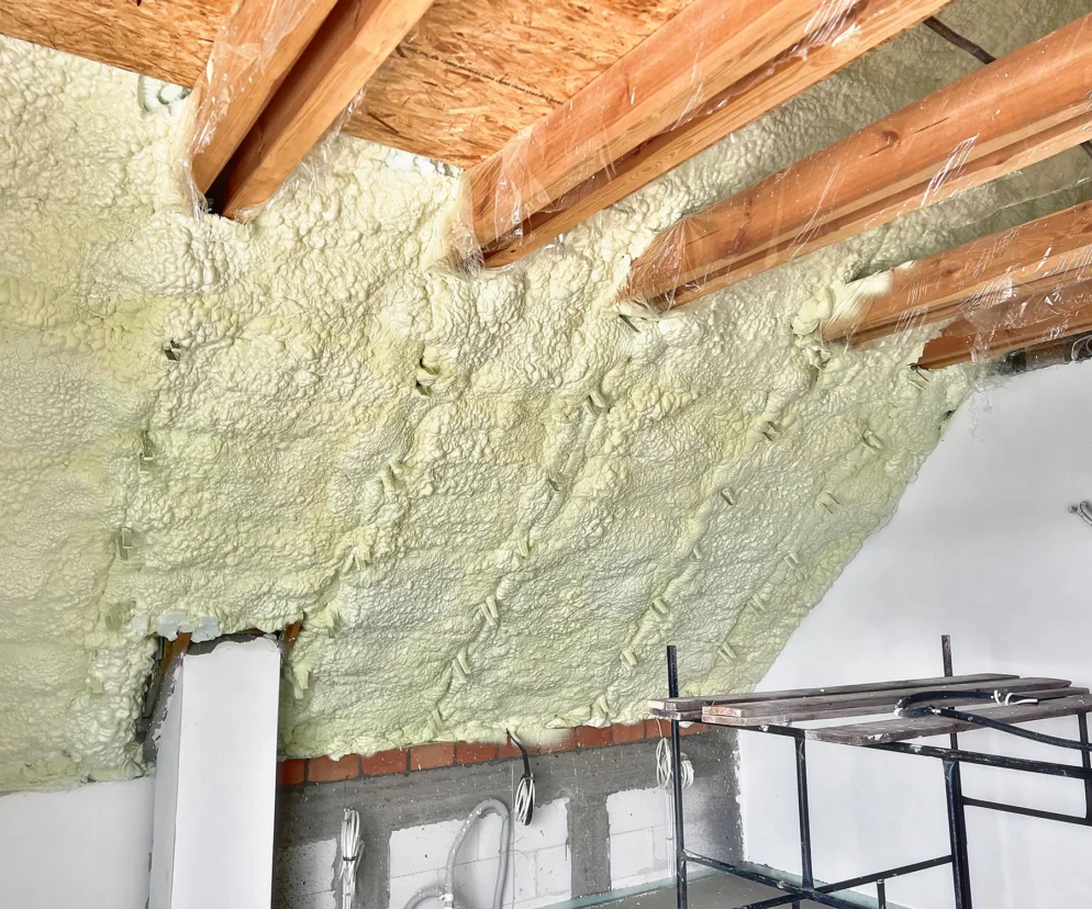

Autor: Tomasz Rybarczyk Materiałem, który coraz chętniej wykorzystuje się do ocieplania połaci dachowych, jest natryskowa piana PUR. Aby termoizolacja zachowała swoją sprężystość, trzeba wybrać pianę otwartokomórkową

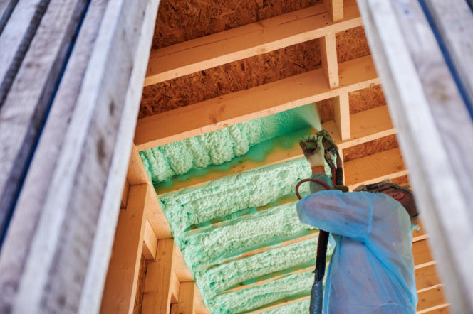

Ocieplenie pianą poliuretanową wykonują wyspecjalizowane ekipy z odpowiednimi maszynami. Materiał izolacyjny w postaci piany natryskiwany jest bezpośrednio na membranę dachową i krokwie od strony poddasza.
Do ocieplania dachu skośnego stosuje się piany poliuretanowe PUR otwartokomórkowe, które mają 90% otwartych komórek. Materiał nie wystarczy wprowadzić tylko między krokwie. Warstwa powinna być grubsza. Dlatego ocieplanie dachu pianą wymaga wykonania nadbitek na krokwiach. Dobrym rozwiązaniem przed aplikacją piany jest zrobienie na odpowiedniej wysokości stelażu pod zabudowę skosów poddasza. Niektóre ekipy mocują na krokwiach tylko wieszaki pod stelaż aluminiowy i nakładają tyle piany, żeby pokryła je do właściwej wysokości.
Piana szybko zwiększa swoją objętość. Doświadczona ekipa aplikuje ją cienkimi warstwami w takim tempie, żeby piana zdążyła się rozwinąć, zanim zacznie układać się kolejną.
Ocieplenie poddasza pianą poliuretanową nie jest także tak czasochłonne, jak izolowanie innymi materiałami. Doświadczona ekipa profesjonalistów potrafi zaizolować poddasze o standardowych wymiarach w ciągu zaledwie kilku godzin. Pozwoli to na przyśpieszenie inwestycji lub generalnego remontu domu.
