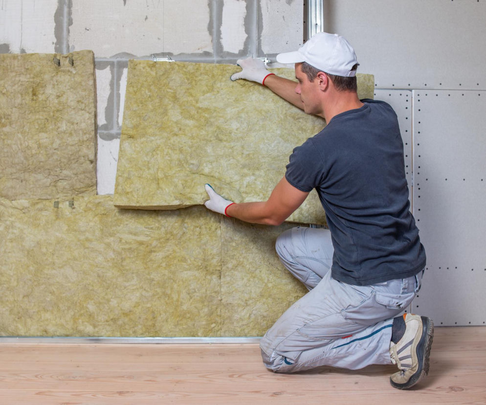

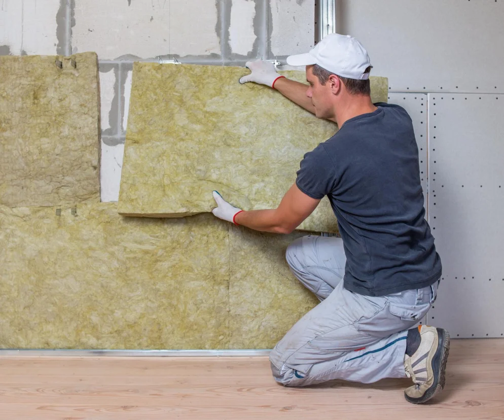

Wykonanie izolacji termicznej rozpoczyna się od przymocowania do muru rusztu nośnego ze stalowych profili lub impregnowanych listew drewnianych. Ruszt przykręca się do ścian przy pomocy wkrętów i kołków rozporowych.
Jako izolację termiczną stosuje się tu przeważnie wełnę mineralną o grubości około 10 cm. Ruszt drewniany warto układać krzyżowo, ponieważ na powierzchni ściany powstaną wówczas co najwyżej punktowe mostki termiczne.
Gdy zaś ruszt będzie pojedynczy, pionowe listwy lub profile będą stanowić liniowe mostki termiczne i ich łączna powierzchnia będzie większa.
W przypadku zastosowania dwóch rusztów drewnianych izolację z wełny wykonuje się z płyt grubości 5 cm, z wzajemnie przesuniętymi stykami.
Na wypełnionym wełną ruszcie układa się również folię paroizolacyjną, której zadaniem jest ochrona wełny przed wilgocią z wnętrza domu. Później wystarczy zabudować całość okładziną z płyt gipsowo-kartonowych, płyt cementowo-włóknowych lub desek.
